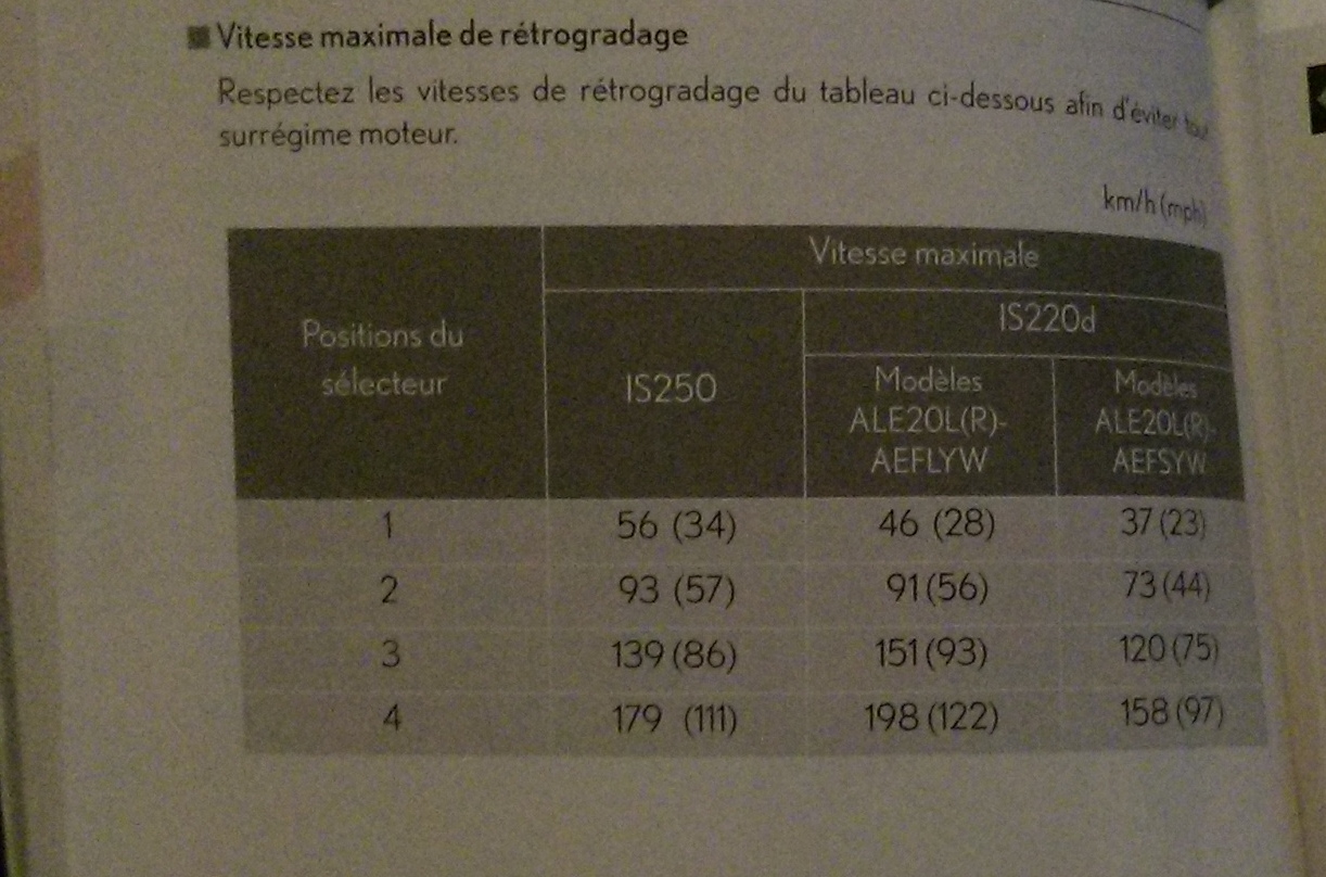

Turbo dziurę ma dużą i to jest wkurząjace. Ale muszę powiedzieć że co do krótkiej 1 i 2 tak jak większość osób pisze na forum nie mogę się zgodzić.W prawdzie u mnie 1 jest bardzo krótka,ale juz 2 jest jak w innych dieslach tej klasy.Niedawno zorientowałem się że mam model IS-a ALE20L(R)-AEFLYW z dłuższymi przełożeniami skrzyni biegów.Może większość użytkowników IS 220 z forum ma model ALE20L(R)-AEFSYW z krótszym przełożeniem,bo według książki przy jedynce jest zaledwie 9 km/h różnicy to w przypadku dwójki już prawie 20 km/h (prędkość osiągana 91 km/h prawie jak IS 250) moim zdaniem to spora różnica.

Skrzynie biegów w wersjach Sport (AEFSYW) i Lux (AEFLYW) różnią się od siebie ale niewiele. Przełożenia pozostały te same w obydwu wersjach: 1: 5.232, 2: 2.644, 3: 1.605, 4: 1.219 5: 1.000 6: 0.728.
Największa różnica między wersjami to przełożenie końcowe w tylnym dyfrze.
W wersji Lux jest 2.474
W wersji Sport jest 3.266, a po 1 lifcie 2.937

Dzięki za info wlaziu.Tak jak mówiłem wydaje mi się że ta dwójka nie jest taka krótka.Jutro podjadę do koleżki który tez ma IS-a 220 i sprawdzę jaką ma wersje,jak sport to porównamy skrzynie w realu
