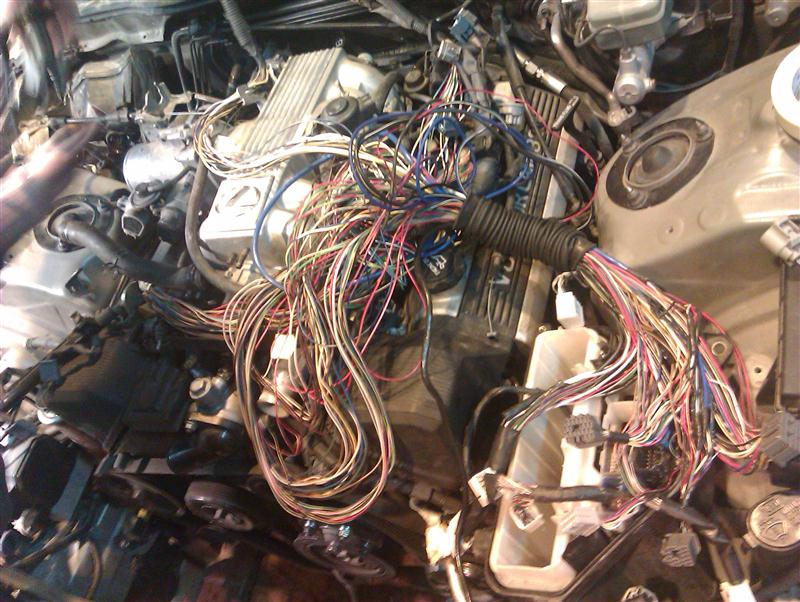

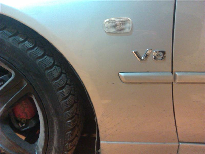

żeby nie było ,że w projekcie nic się nie dzieje !
przespawany kolektor - odszedl problem przegubu kardana
wał po obcince - pasi idealnie juz zamontowany
przewody paliwowe - podłączone
przewody wspomagania - podłączone
przewody z chlodzeniem do kabiny odmierzone i przypasowane.
braki ;
- jak widac elektryka
-mocowanie lewarka zmiany biegow
-wydech - bedzie robiony w innym miejscu
-swap hamulców - zrobie na dniach pewnie
-przeklejenie V8 bo jest krzywo i brzydko ;]

milcze bo od 2 tygodni stoje z robotą !
i to nie przez to ,ze brak mi czasu !
Wszystko jest podlacozne , zalane plynami itd. skonczone !
Problemem jest IMMO !
Na poczatku nie widzialem czemu autko odpala i gasnie po sekundzie , rozebralem wszystko , wyczyscielm przedmuchalem sprawdizlame polaczenia itd.
Okazalo sie ze nie mam co sie starac bo IMMo odcina kompa.
Jeden magik zapierał sie ,ze zdejmie mi IMMO , po czym tydzien mnie zwodzil i okazlo sie ze ani nie zdjemie go ,ani nie ogarnie emulatora co za tym idzie obudzilem sie w dupie.
Kolejny tydzien mija a ja stoje w miejscu ! zamowilem na allegro cewke indukcyjna ze stacyjki -tego mi brak bylo i dalej czekam juz 4ty dzien na paczke - a prosilem psprzedawce zeby kurierem mi podeslal na nastepny dzien...
Komp wywala tylko bledy drugich sond... tak wiec jest spoko.
Jest jeszcze problemos z tym ze w LS400 manualach nie ma opisow IMMO , nic a nic !
czekaj na pake , wiecej info penwie na dniach !
