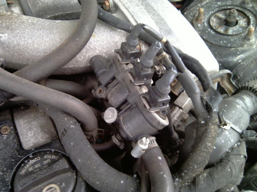

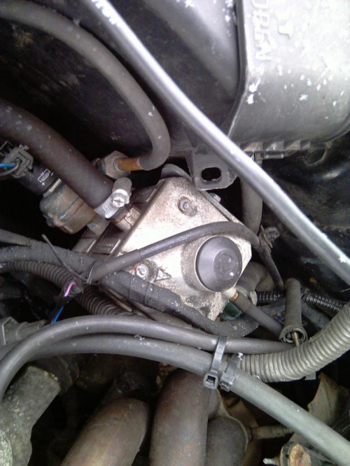

-Instalacja gazowa podejrzewam ,że jest LANDI RENZO (zdjęcia wtryskiwaczy i parownika poniżej). Nie mogłem zlokalizować sterownika

Czy wyciek spod uszczelki moze być przyczyna braku lubryfikarota w systemie LPG ?
