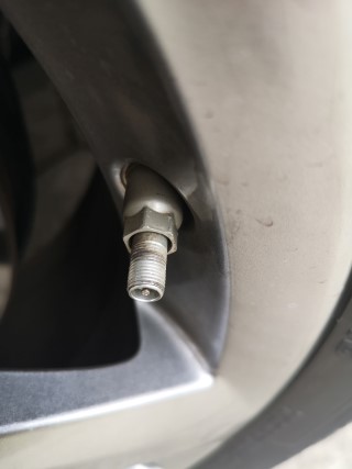

Przeglądając ten temat napotkałem na opis i zdjęcia czujników (str.8) gdzie jest wskazane ,iż czujnik koloru mosiężnego to EU a srebrne to USA i moje pytanie jest takie czy to jest skala miarodajna gdyż w swoim samochodzie dystrybucja PL posiadam takie jak na foto a chce kupić kpl. do zestawu zimowego i mam taki dylemat:)

Też słyszałem tą teorię, ale ile w niej prawdy ??? HGW.
Istotna jest częstotliwość pracy czujnika, to znaczy częstotliwość nadawania. Dla EU to 433MHz, innych nie pamiętam.
Tu masz przykład czujnika ze srebrną końcówką na rynek EU:
https://www.ebay.co.uk/itm/PMV-C210-426 ... %7Ciid%3A1
