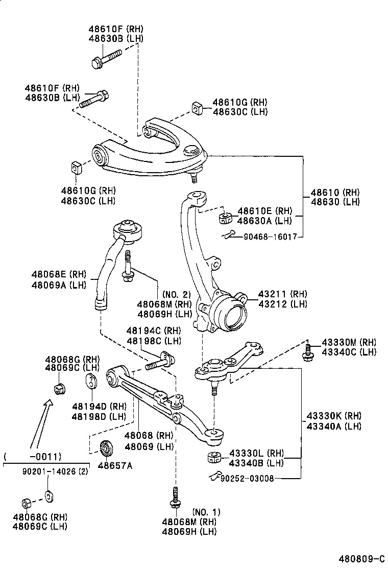

potrzebuje informacji za pomocą których śrub reguluje sie zbieżność?
Jesli ktoś może to napisać jaki jest nr ww śrub na shemacie przedstawionym poniżej.
Może wiecie czy dostane takie śruby w IC czy muszę zamawiać je przez ASO?
IS 200 Śruby do regulacji zbiezności (przednie zawieszenie)

Re: IS 200 Śruby do regulacji zbiezności (przednie zawieszen
48198c
Tu masz
Śruba
http://www.hdmot.pl/index.php?p12945,sr ... 40-2000-11
podkładka regulacyjna
http://cm4x4.pl/zawieszenie-i-uklad-kie ... 0k010.html
albo nasz kolega z forum
viewtopic.php?f=29&t=9734
Śruba
Śruba 48198c służy bardziej do regulacji kąta pochylenia koła. Samą zbieżność ustawia się tradycyjnie na końcówce.
Jesli kąty będą ok, to nie ma sensu ruszać tej śruby.
