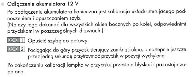

Szybkie pytanko. Po odpięciu akumulatora otwiera się tylko szyba kierowcy. Nie mogę otworzyć pozostałych szyb ani z pozycji kierowcy ani samych drzwi. Podejrzewam że zresetowały się jakieś ustawienia. Ktoś wie jak je przywrócić?

Może tak pomoże ;) Sprawdź też przycisk od blokady szyb :)
