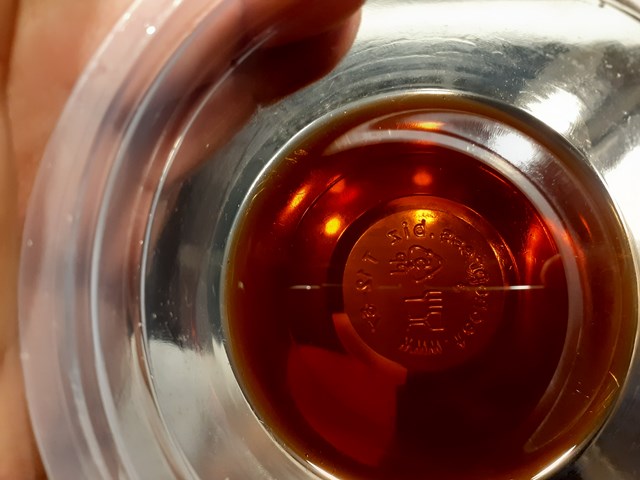

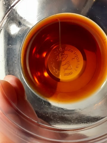

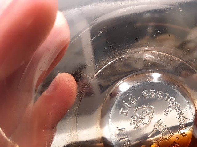

- Posts: 14
- Joined: 5 Jul 2016, o 18:58
- Model Lexusa: GS430
- Skąd:: Brodnica
Re: GS430 awaria układu chłodzenia skrzyni automatycznej Gli
Spuściłem dziś olej z przewodu do chłodnicy, wygląda dobrze ( ale niestety na dnie kilka dronych drobinek, nie opyłki jakby z tych tarczek )
porównałem ten olej z starym wcześniej po wymianie i wygląda identycznie, zrobiłem też amatrorski test ( na glikol ) kropla na biełej kartce papieru ( plama równa bez zębów co by wskazywało że nie ma glikolu
Może być inna przyczyna tych wibracji
czy niski stan oleju mołg uszkodzić pompę czy konwerter
solenoidy ,a jeden z nich jest właśnie odpowiedzialny za lockupa - tu czasami nie ma problemu
Znalazłem ls430 po lifcie po wypadku ( dachowanie ) właścicel twierdzi że skrzynia jest sprawna do końca pracowała i wcześniej była wymieniana chłodnica i 2 razy olej
czy skrzynia A761E w GS i LS jest taka sama, nie będzie problemu z sterowaniem ( wymaga adaptacji )
- 20191106_232525.jpg (55.17 KiB) Viewed 10178 times
- 20191106_232341.jpg (58.15 KiB) Viewed 10178 times
- 20191106_232217.jpg (38.55 KiB) Viewed 10178 times

Jesteś pewien, że po dolewce masz w tej chwili ospowiedni poziom oleju?sebahejka wrote:Może być inna przyczyna tych wibracji
Sporo gdybania i teoretyzowania w tym wątku. Zamiast tego powinieneś uruchomić, sprawdzić poziom oleju i pojeździć trochę.
- Posts: 415
- Joined: 25 Nov 2018, o 14:21
- Model Lexusa: GS 300
- Skąd:: Mazowieckie
Dolej oleju na pracującym silniku.Włącz PDRN,następnie znów sprawdź stan.Jak pisał agiless przejedź się i zobaczysz.
