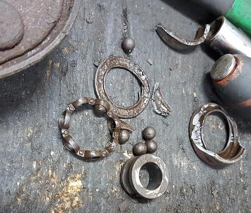

- Posts: 250
- Joined: 11 Oct 2010, o 20:41
- Model Lexusa: RX450h
- Skąd:: DSW
Re: RX450h 3gen Gluche stuki z przodu
To prawda, woda wnika do łożyska i jest po sprawie. Można poradzić sobie z problemem na kilka sposobów:daniel1978 wrote:Wygląda to bardziej że woda wnika od góry, jest tam stalowy kapturek (osłona) przykrecana na 3 śruby i ona posiada uszczelke tyle że z gąbki a znajduje się w podszybiu gdzie spływa woda
- ASO -> $$$$
- zamienniki -> $$
- wymiana samego łożyska -> $
Niedawno prawa kolumna zaczęła mi ostro skrzypieć przy skręcie (przebieg 140.000 km) i doraźnie poradziłem sobie z pomocą lokalnego mechanika wymieniając samo łożysko. Nie pamiętam oznaczenia, ale jest to jedno z najbardziej typowych i dostępnych łożysk na rynku (6202?… lub coś w tym stylu, nie pamiętam oznaczenia w każdym razie kryte, koszt w granicy ~50 zł). Ważne aby w samochodzie z pneumatyką przed zabiegiem wyłączyć przyciskiem układ (będzie rozpinany przy amortyzatorze). Samo łożysko (po wymontowaniu amortyzatora) można „sposobem” wycisnąć z poduszki i wymienić na nowe. Czas zabiegu ok. 1,5 godziny, koszt 200 zł (z łożyskiem).
