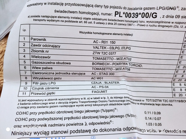

W ten weekend stałem się szczęśliwym posiadaczem Lexa is200 sportcross. Fantastycznie się prowadzi, ten prestiż i luxus... ach.. :dance3: :lol: . Nie w tej sprawie zakładam wątek, żeby podzielić się z wami wrażeniami z jazdy, tylko taki, że autko ma instalacje gazową. I to całkiem świeżą, bo ma zaledwie pół roku. Sprzedający mówił, że na tej instalacji mogę dużo jeszcze pojeździć. Jak zacząłem czytać ile może kosztować cały osprzęt wraz z montażem, no to myślałem, że jakieś 3 tys zaoszczędziłem. Dopiero w papierach zauważyłem, że gość dał za instalacje gazową wraz z montażem 2tys PLN. I zacząłem się zastanawiać, czy sprzęt, który został założony do tego auta są lepszej, czy może gorzej jakości i w najbliższym czasie można byłoby je wymienić na coś lepszego. Dołączam zdjęcie tego,co zostało tam założone. A pytam się o to was, bo szczerze mówiąc, jest to moje drugie auto, a zarazem pierwsze z instalacją gazową (wcześniej jeździłem/jeżdżę corollą G6 1332ccm) i jak na razie zatankowałem go w sumie 2 razy LPG i paliwem do pełna.

Będzie śmigał na lpg dobre nie drogie podzespoły staga
filtr odstojnikowy nie było oszczedzania przy montażu.

Wtryski marne, każda listwa ma inny wydatek, węże fagumit nic nie warte.
Pokaż jak to jest zamontowane, ale szału nie wróżę.
