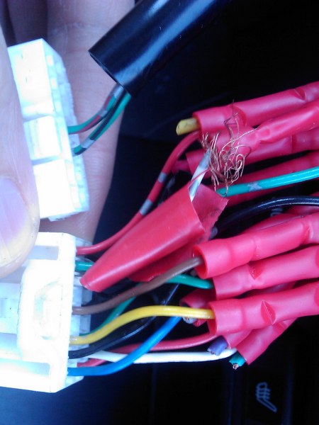

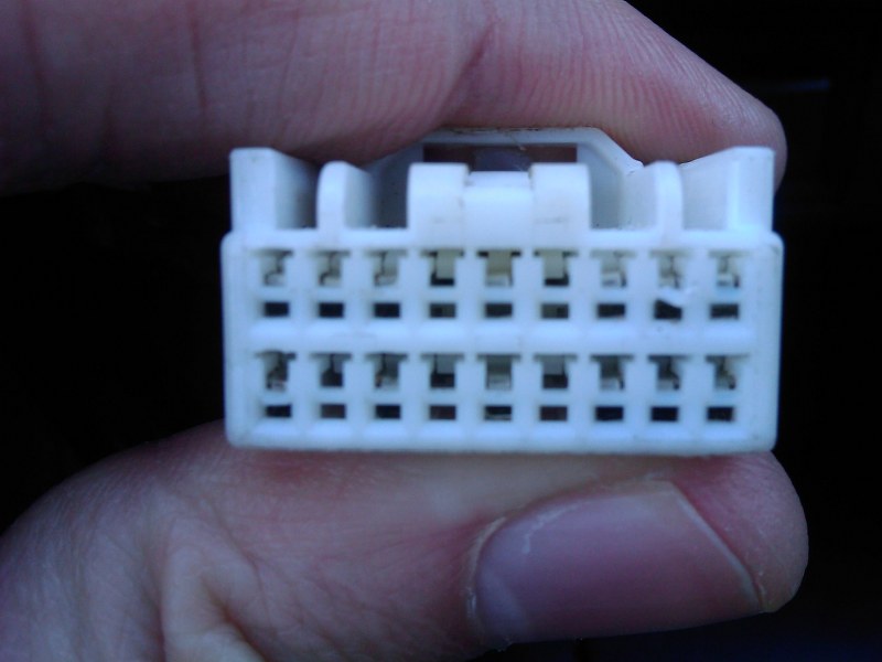

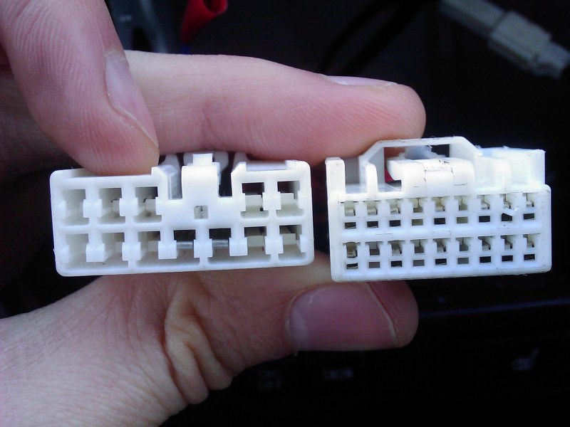

I na mnie niestety przyszła pora żeby się pożegnać z oryginalnym radiem :/ Niestety nie mam ułatwionego żywota bo jak zobaczyłem kostki i te kabelki to mi się słabo zrobiło. Mam nawigację i osobny wzmacniacz. Kostki mam następujące: 14 pinów i 18 pinów. I wszystko byłoby fajnie bo wcześniej podał ktoś schemat z innego forum ale u mnie następuje dziwna kombinacja. W kostce 14 pinowej mam podpięte jedynie 2 kabelki (plus i minus). W kostce 18 pinowej mam podpięte 14 kabelków (7 plusów i 7 minusów). Teraz pytanie co jest od czego? Dodam że ktoś już chyba grzebał przy tych kablach bo niektóre są już pocięte. Jak to przerobić że by podłączyć do nowego radia tak żeby wzmacniacz fabryczny był podłączony do nowego radia. Zaznaczam że po odpięciu tych dwóch kostek nawigacja przestała działać. Otwiera się wyświetlacz ale nie działa nawi. Daje w załączniku podglądowe foteczki.

Re: [IS200] rozpiska kabli w radiu
może poprzedni właściciel wymieniał już radio bo z tego co mi wiadomo to wersja z navi ma kostkę 20pinową, a wersja tylko ze wzmacniaczem ma własnie 18pin, co by tłumaczyło pocięte kable.
ja u siebie w kostce 18pinowej mam tak
rząd górny
1 - czerwony?- zasilanie z aku
3 - niebieski - sygnałowy który włącza wzmaka
5 - czarny ? - wspólna masa sygnałowa ( ja podłączyłem pod to wszystkie - z głośników)
8 - ??? - lewy przód
9 - ??? - prawy przód
rząd dolny
10 - zółty ? - zasilanie ze stacyjki
14 - czarny ?? - uziemienie
17 - ??? - lewy tył
18 - ??? - prawy tył
kolorów kabli niestety nie pamiętam, a z bahamuta zniknęły schematy
No właśnie widziałem że schematów już brak a ta druga kostka do czego jest? Wysoko tonowe głośniczki jak są podłączone? Razem z przedniki głośnikami?dS pisze:może poprzedni właściciel wymieniał już radio bo z tego co mi wiadomo to wersja z navi ma kostkę 20pinową, a wersja tylko ze wzmacniaczem ma własnie 18pin, co by tłumaczyło pocięte kable.
zasilanie ekranu od nawi ?
- Travis
- Posty: 1441
- Rejestracja: 8 gru 2010, o 14:33
- Model Lexusa: GS430 MK3
- Skąd:: Nowy Targ
- Lokalizacja: Nowy Targ
- Kontakt:
to teraz muszę jaką kostkę kupić żeby to przerobić wszystko na iso?
