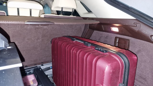

Zastanawiam się na rozbudową bagażnika RX450h z 2017 roku.

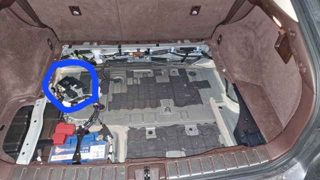

Czy wie ktoś może czym jest zaznaczona na niebiesko skrzynka elektryczna. Czy można ją bezpiecznie przemocowac na boczną ściankę by zajmowała mniej miejsca?

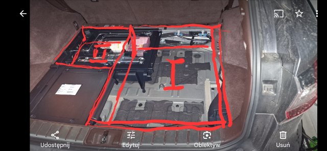

Czy może ktoś ma pomysł gdzie w okolicach Warszawy można by było dowiadywać się o możliwość wykonania indywidualnego koryta podłogowego, które mogłoby lepiej wykorzystać wolną przestrzeń? Przymierzam się do wyginanej blachy ale szukam możliwości zrobienia tego z np.: włókna szklanego.
Ogólnie można dużo więcej zmieścić w tym bagażniku bez pojemników pod podłogą i robi się przyzwoicie pojemna przestrzeń.

Zrobiłbym to sam, albo wspólnie ze szkutnikami w klubie żeglarskim. Najpierw robisz "kopyto", a potem oklejasz laminatem. Popatrz, poczytaj w internecie, czy w okolicy masz klub z halą szkutniczą.

Potem ten laminat możesz dodatkowo flokować. Też poczytaj kto robi to w Twojej okolicy.

To dobry pomysł! Na razie robię wycenę u wytwórcy metalowych mebli. Ale dowiem się w klubie żeglarskim!
To co zrobiono z przestrzenią bagażnika i lokalizacją akumulatora to zbrodnia na motoryzacji

Na dobrą sprawę, takie proste laminowanie można zrobić w garażu, na balkonie
W tym przypadku, nie ryzykujesz wiele w razie jakiegoś błędu. Napisałem o klubie, bo mi się tak przypomniało, ale nie musisz się na tym fiksować

Jakbyś jeszcze myślał jak zrobić kopyto, to znalazłem fajny sposób.
Kupujesz folię malarską i piankę montażową wysokoprężną i nożyk do tapet.
Zabezpieczasz elementy we wnękach, które pianka rozprężając mogłaby uszkodzić.
Przycinasz folię i kładziesz w bagażniku wciskając do wnęk.
Robisz kilka kresek pianki - tak około 1/10 objętości.
Zaraz przykrywasz drugą warstwą folii i kładziesz na tym np. półkę a na nią oponę.
Po godzinie/ dwóch masz kopyto idealnie odwzorowujące wnękę.
Teraz zostaje odciąć po ca 2 cm ze ścianek bocznych aby zrobić miejsce na laminat i trochę luzu.
Napisz, gdzie jesteś z tą wanienką.

Dzień dobry! Skrzynka zaznaczona na niebiesko to prawdopodobnie moduł sterujący systemów pojazdu. Co do przeniesienia, najlepiej skonsultować się z autoryzowanym serwisem Lexusa w Warszawie, aby upewnić się, że nie naruszy to instalacji elektrycznej i bezpieczeństwa. W kwestii indywidualnego koryta podłogowego, warto poszukać firm specjalizujących się w zabudowach samochodowych lub tuningu, które pracują z włóknem szklanym.Tomasz Kow wrote: ↑13 Apr 2024, o 11:09 Dzień dobry Szanownym użytkownikom!
