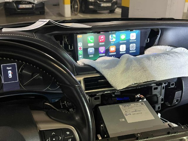

Cześć, wczoraj założyłem w swoim GSie z 2017 roku moduł CarPlay z AliExpress w formie dekodera. Muszę przyznać, że na ten moment to są najlepiej wydane 800zł na ten samochód :LEXUS:
Czas jaki poświęciłem w całości na montaż to około 3h przy czym robiłem coś takiego pierwszy raz w życiu. Myślę, że wprawiony zawodnik zrobi to spokojnie o wiele szybciej. Porobiłem przy okazji całej zabawy kilka fotek, więc jak będą chętni to mogę napisać tutaj jakąś małą instrukcję jak się do tego zabrać i co po kolei najlepiej robić. Sprzęt testowałem jedynie jako CarPlay i sprawdza się bardzo dobrze, przez godzinę pracy zero zacięć, problemów z obrazem czy dźwiękiem itp. Cała komunikacja idzie po Bluetooth jak w najnowszych systemach. Jedynie sterowanie z GSowego dżojstika jest topornie rozwiązane. Nie działa on jako myszka tylko bardziej jak gałka/joystick coś jak MMI czy iDrive - da się przywyknąć. Jest tam też Android Auto ale to zdam relację jak przetestuję na służbowym.
