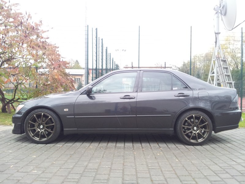

Czy ja wiem. Mam springi apexa -35mm i powiedziałbym że nie ma jakiejś wielkiej różnicy w twardości. Auto jest owszem sztywniejsze ale nie zachowuje się jak pinpong tak jak zaprezentowałeś :hobby: jedyne co powiem to tyle że i tak dalej wysoko stoi dlatego na przyszły rok chyba trzeba będzie się rozglądać za gwintem
tak wygląda przy obniżeniu -35mm
