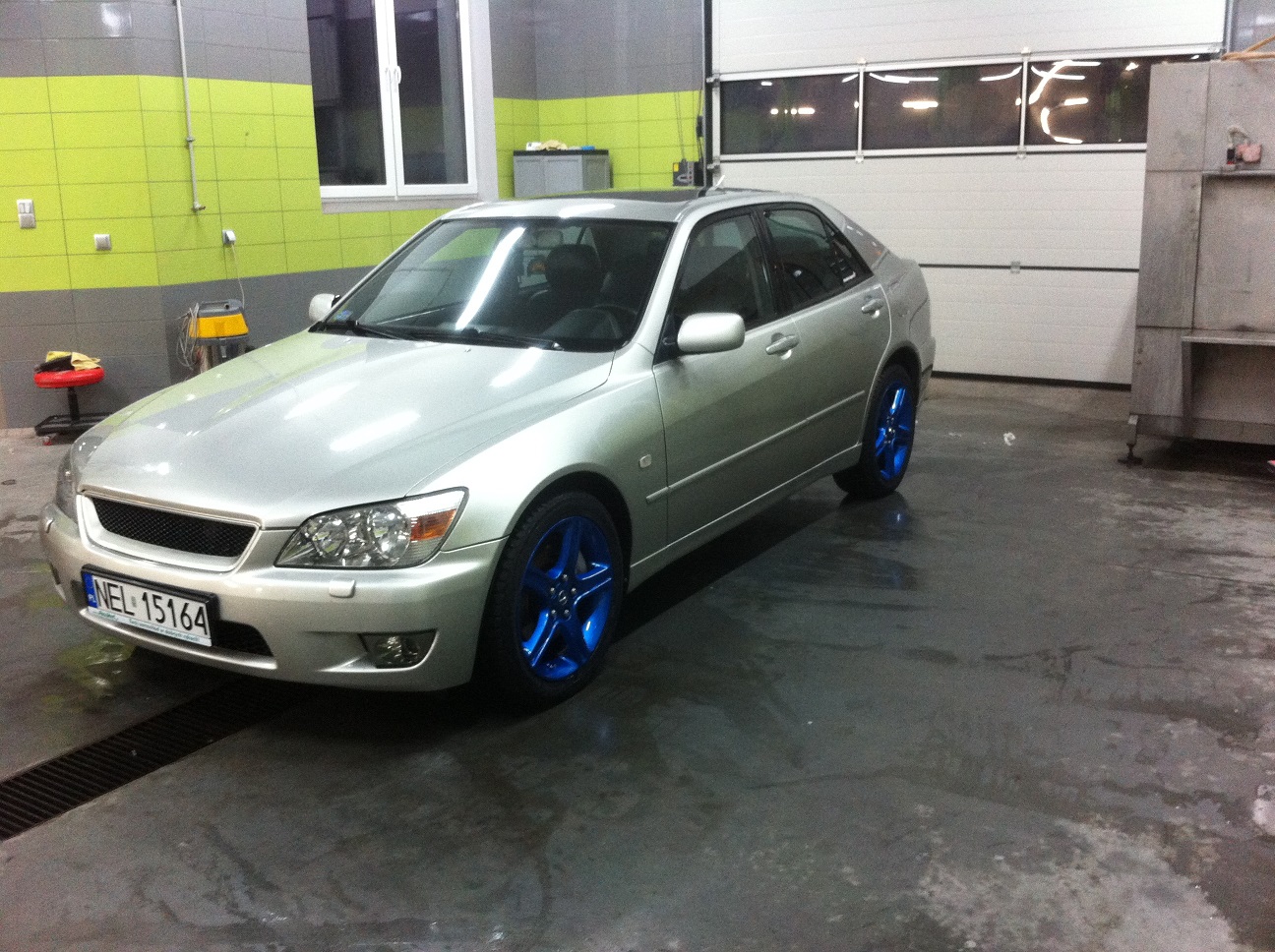

Re: [IS200] wybór felg
Siemanko, pytanie odnośnie felgi, jaką szerokość felunku można upchnąć z tyłu, bo z przodu zarzuciłbym 7,5 jeśli oryginał ma 7. Więc tył może 8,5 kwestia czy podejdzie, bo będzie jakiś tam gwintowany zawiasik, więc i felunek jak się patrzy musi być. A tu zdjęcie mojego aktualnego koloru ori jeśli ktoś by chciał zobaczyć (zdj iphone 4 )
można upchnąć nawet 10 cali szer.
jak chcesz wsadzić 8.5 na tył to proponuje ET~30 (oczywiście na gwincie, bo przy opuszczeniu robi się około 2~3 stopnie negatywu i koło pięknie siedzi)
tu masz 8.5 z ET24
