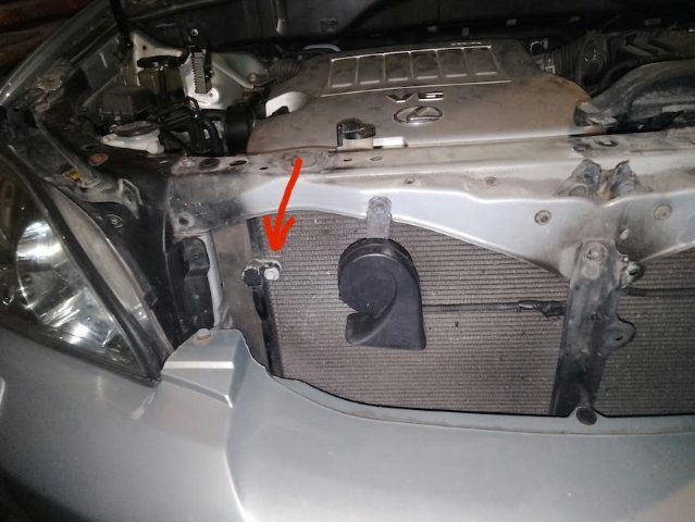

Cześć. Mam starego RX 350 2gen. 3,5l -pękła chłodnica na samej górze (taki plastikowy element)
Kupiłem zamiennik SRL wszystko niby pasuje a tu nagle widzę że nowa chłodnica nie ma wejścia na klimatyzację (w starej jest mocowanie 2 sztywnych przewodów na górze i dole śrubami. O co tu chodzi? Sprawdzali po VIN przed zakupem czy się nadaje i miało być o.k!
Szlag mnie trafia bo już zacząłem rozbierać wszystko.
Poza tym jak odkręcę te przewody od klimy to chyba się rozszczelni bo nie widzę tam jakichś zaworów.
Czy ktoś zna temat i może coś podpowiedzieć? pomocy!!!

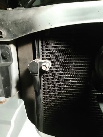

Przesyłam fotki jak to u mnie wygląda.

Na foto to skraplacz klimy a Ty wymieniasz chłodnicę wody? Czy czegoś nie rozumiem.

Nie, na foto jest chłodnica wody a do niej są podpięte 2 przewody od klimy.
W nowej chłodnicy nie ma gdzie podpiąć tych przewodów.

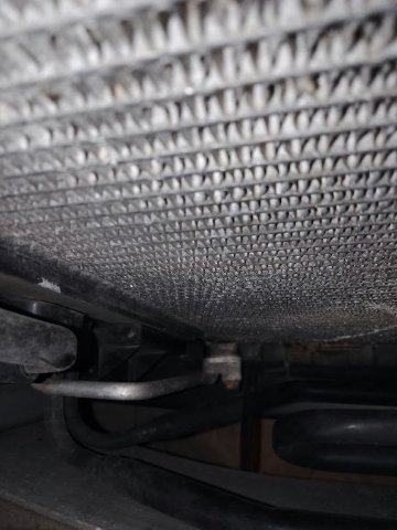

Chłodnica w szerszym ujęciu

machony79 wrote: ↑25 Sep 2026, o 14:22 Na foto to skraplacz klimy a Ty wymieniasz chłodnicę wody? Czy czegoś nie rozumiem.
O.K. racja, na foto jest skraplacz klimy, sorki. Nie wiedziałem że jest nałożony na chłodnicę i wygląda jakby była to jedna część,
zmyliło mnie to. Po zdemontowaniu górnej osłony i odkręceniu wielu śrub, odpięciu węży itp. chłodnicę można wyjąć. Oczywiście jest problem z dolnymi śrubami które są zardzewiałe. Gdyby śruby urwały się byłby mniejszy kłopot ale niestety, czworokątna nakrętka umocowana w plastikowej obudowie obraca się. Pozostaje uciąć łeb śruby brzeszczotem - nie ma miejsca na szlifierkę.
Na szczęście chłodnica okazała się dobra :)
