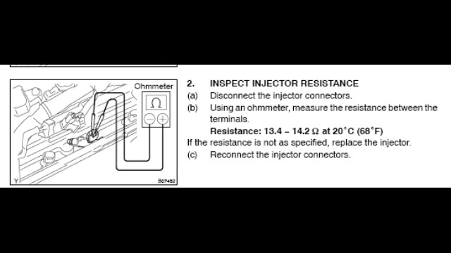

Witam miałem podobny problem .Silnik łapał wypadanie zapłonów i nie pracował na 1 cylinder ,wina była po stronie wtryskiwacza ,po prostu gdy silnik był zimny było ok gdy się nagrzał wtryskiwacz przestawał pracować Sprawdź oporność wtryskiwacza jeśli jest na zimnym 13.4-14.2 OMA a na ciepłym niema nic lub jest mniejsza to na 100% wtryskiwacz!
