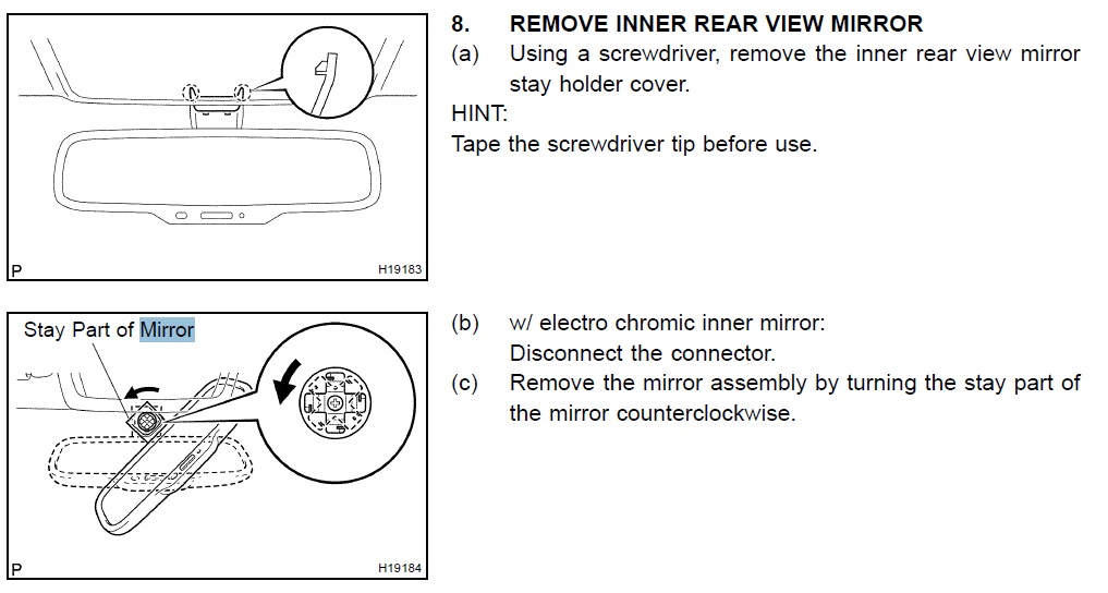

ooo dzieki wiekie!!! a jeszcze moge prosic o info jak zdjac zaslepke lusterka srodkowego po lifcie, ta ktora nachodzi na przednia szybe bo nysle zeby do niej przyczepic kamerke samochodowa ;)

Niemam pojecia, nidgy nie widzialem zadnego guide'a w necie.

kolunio wrote:ooo dzieki wiekie!!! a jeszcze moge prosic o info jak zdjac zaslepke lusterka srodkowego po lifcie, ta ktora nachodzi na przednia szybe bo nysle zeby do niej przyczepic kamerke samochodowa ;)
Pewnie trzeba gdzieś podwadzić. A czy ta nakładka nie trzyma też czujnika deszczu jak w LS ? Bo jeśli tak to od dołu jest wsuwka w kształcie litery U, która trzyma całą osłonę. Do szyby jest (przynajmniej w LS) przyklejona metalowa ramka z uszami, w którą wchodzi wymieniony plastik w kształcie U. Do zdejmowania takich plastików kupiłem zestaw do demontażu plastików (firmy Yato), które naprawdę bezinwazyjnie (i bez rys!) pozwalają na demontaż tapicerki.

musisz po bokach lekko odchylić uchwyty zaślepki śrubokrętem jak na rysunku;)
(115.11 KiB) Downloaded 1162 times
