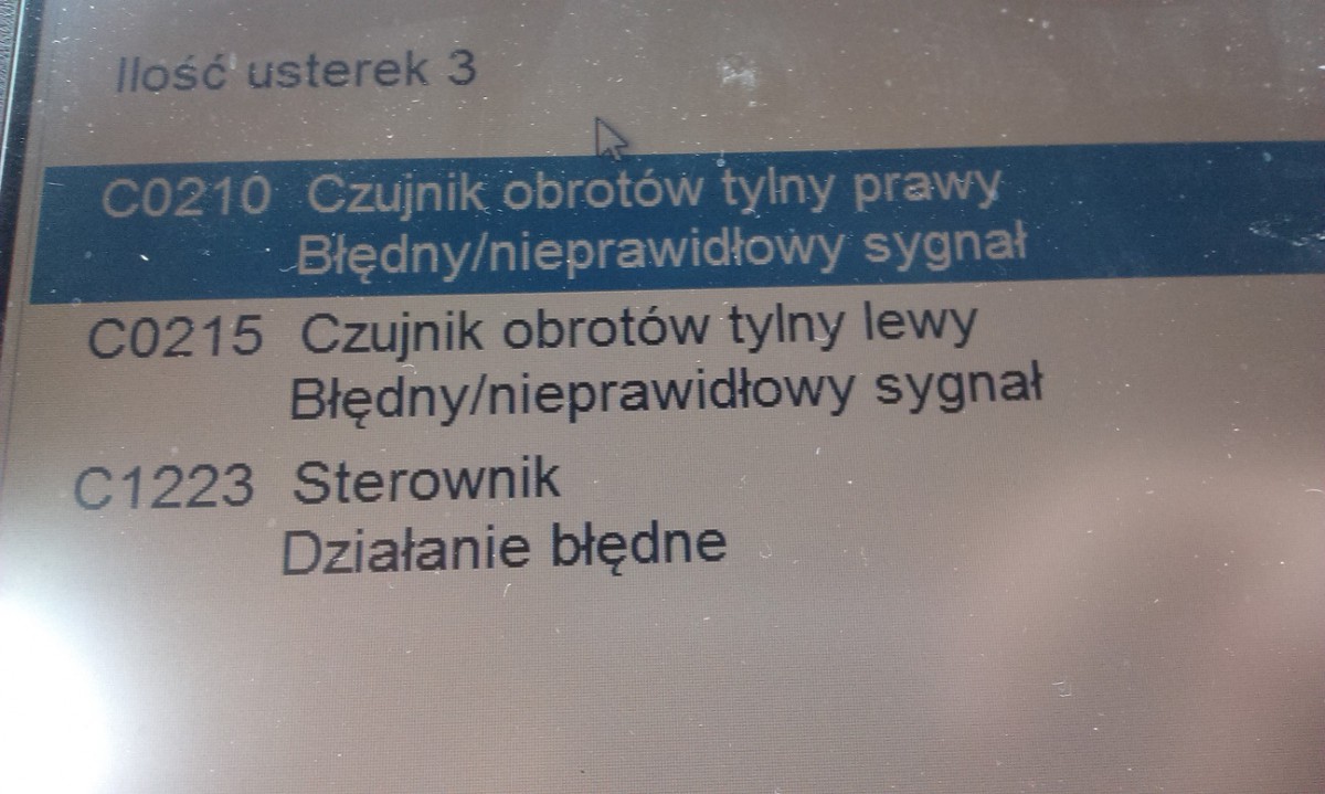

stałem się ostatnio posiadaczem gs300 MKII.
Wszystko byłoby super, gdyby nie brak ABS i kontroli trakcji.
Przed zakupem, sprawdziłem na komputerze BOSHowskim i okazało się, że nie ma odczytu z napędu koła (przynajmniej tak to rozumiem)
Najgorsze jest to, że nie świecą się kontrolki (podejrzewam, że poprzedni właściciel zamodził coś z żarówkami).
Poczytałem w internetach, że to może być jeden czujnik ABS i on źle wpływa na odczyt dwóch kół.
Czy zaleca się wymianę samego czujnika? czy to jest razem z piastą?
Proszę o rady.
problem z ABS i trakcją gs mk2

Kontrolki się nie świeca a systemy nie działają?
Rozumiem, ze sprawdzałeś nie w komputerze a podczas jazdy?

Oczywiście podczas jazdy sprawdzane.
Sprawdzę czy żarówki nie zostały wyjęte...

2 czujniki abs powinny załatwić sprawe:)

Możesz sam sprawdzić (przynajmniej z grubsza) czy czujniki są uszkodzone.
Patrz moja odpowiedź w tym wątku: http://lexus-forum.pl/viewtopic.php?f=38&t=9915#p85285
U mnie wyglądało to tak jakby coś (kamyk, opiłki, kawałek metalu...?) dostało się pomiędzy czujnik a zębatą bieżnię czujnika i mechanicznie uszkodziło czujnik - po wyjęciu wyglądał jakby go ktoś gruboziarnistym papierem ściernym potraktował.

No to teraz pytanie jak z czujnikami?
Czy kupować same czujniki? I jeśli tak, to gdzie?
Są jakieś przystępne zamienniki?
Czy kupować czujnik używany razem z piasta?

Re: problem z ABS i trakcją gs mk2
U mnie przy czujnik miał urwany kabel bo wymianie gum ma wahaczu z przodu. Normalnie wyciąga się go z piasty. Spróbuj je wyjąć i sprawdzić czy nie są zabrudzone opiniami metalu bo będą powodować w tedy błędny odczyt. Jak nie i kable będą całe to spokojnie uzywka da radę
