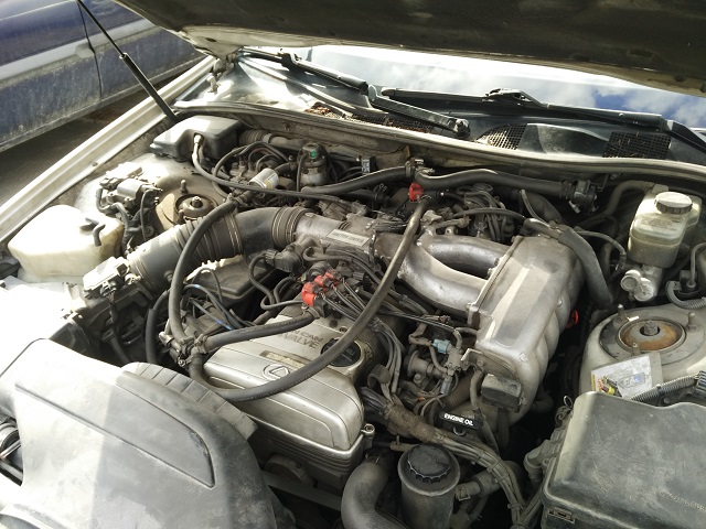

Witam.Jak w tytule, mam poważny problem.Mój Lexus GS300 JZS147 po gwałtownym dodaniu gazu gaśnie oraz zapala sie kontrolka check engine,niezależnie czy na benzynie czy na gazie.Po czym muszę zdjąć klemę na kilka sekund ,kontrolka check engine gaśnie i auto odpala normalnie.Dodam ze ta sutuacja ciagnie sie juz jakis rok a uszkodzenie nastepuje stopniowo,z tego wzgledu ze ok roku temu przed zimą silnik gasł przed samym odcięciem ok 6500 obr/min,a na przykład juz dzisiaj potrafi zgasnąć przy 2000 obr/min.Samodiagnostyka nic nie pokazała,jutro jeszcze ja sprawdze i napisze co tam pokazuje,prosze o pomoc.pozdrawiam

Może pojawia się spalanie stukowe?
Nie jestem tu ekspertem, ale sprawdziłbym cewki zapłonowe, świece i przepływke w pierwszej kolejności.

Samodiagnostyke musisz zrobic wtedy jak zapali ci sie kontrolka, bo skoro sie pali to blad jakis musi byc.

Zakręć LPG na butli, zresetuj ECU silnika, pojeździj tylko na benzynje i daj znać.

witam.swiece zmienione Denso k20tt,przewody nowe ngk 2816,kopułka palec prawie nowe czyszczone i wszystko jest git ładnie rowno pracuje nic nie wypada.ide robis samodiagnostyke.a przepływke w jaki sposob mam sprawdzic??

Określona wartość rezystancji na stykach musi być. Ostatnio jedna osoba z GS 300 mk1 sprawdzała wartość, może podpowie jakie powinny być.

Samodiagnostyka na jednym i drugim złączu mruga checkiem co 0,5 sekundy niezmiennie przez cały czas.zaraz sproboje zrobić jeszcze raz jak zgaśnie silnik po dodaniu gazu.

Zrobiłeś to, co napisałem czy oczekujesz gotowego rozwiązania?

Kompa zresetować normalnie przez zdjęcie klemy? Po zakręceniu butli??

Zdejmij klemę na kilka minut, zakręć butlę LPG na wielozaworze, załóż klemę i pojeździj tylko na benzynie. Jeśli po założeniu klemy obroty nie będą stabilne, to zostaw auto na kilka minut na wolnych obrotach żeby zrobiło adaptację i dopiero jazda.
