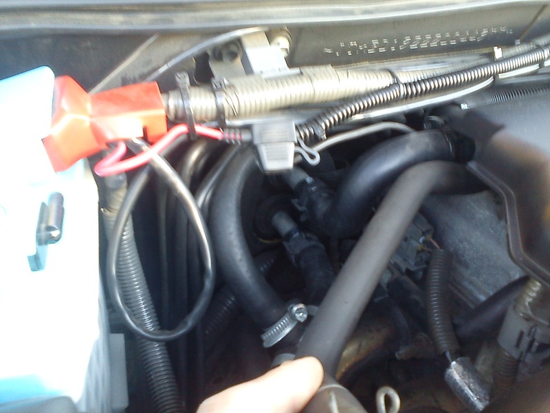

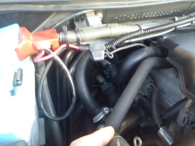

Objawem był brak ciepłego powietrza po stronie kierowcy, po stronie pasażera grzała normalnie.
Krótki opis działań podjętych po znalezieniu rozwiązania problemu przez maniek_ls400:
Do jednego z króćców nagrzewnicy odwrotnie do kierunku przepływu (dolnego) podłączony został wąż z wodą i dołączonym sprężonym powietrzem, dla lepszego efektu, do drugiego króćca (górnego) podłączony wąż wyprowadzony na glebę, po przepuszczeniu sporej ilości wody, węże podłączone zostały odwrotnie czyli zgodnie z kierunkiem przepływu i woda start. I to w zasadzie wszystko, ważne jest chyba żeby po całej tej operacji pozostawić wodę w nagrzewnicy aby się nie zapowietrzyła po podłączeniu do układu.
Teraz można już cieszyć się ciepełkiem w całej kabinie :D

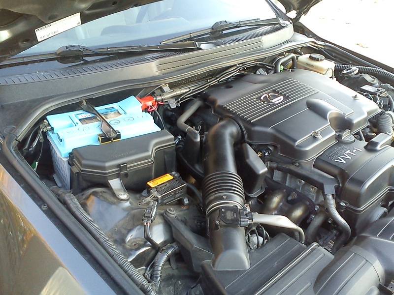

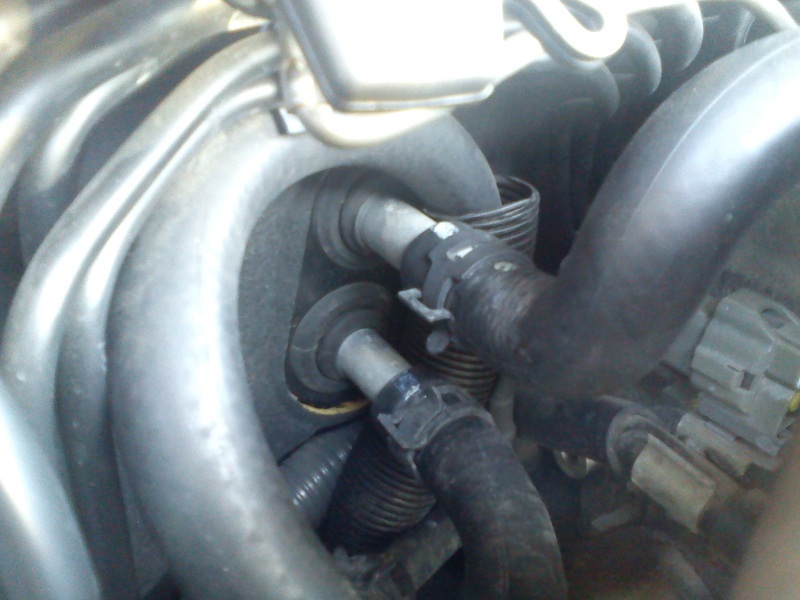

Króćce nagrzewnicy wyprowadzone do komory silnika znajdują się w na ścianie grodziowej pomiędzy silnikiem a akumulatorem:
