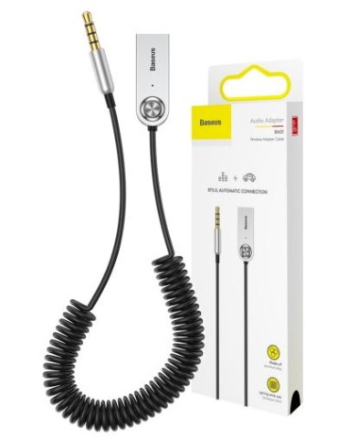

Re: GS Mk3 fl ML z aux a yatour - nie działa??
Witam.
Od wczoraj testuję takie urządzonko: Transmiter Odbiornik Bluetooth Adapter AUX
i jak na razie spisuje się świetnie. Problem jest tylko taki, że albo paruję telefon z samochodowym zestawem głośnomówiącym albo paruje z tym urządzonkiem i mam muzę z tel. na aux w radiu razem niestety mi się nie udało, może to kwestia wersji androida??? android 9.
Lexus gs III 450h
Pozdrawiam LexManików

- Załączniki
- Transmiter Odbiornik Bluetooth Adapter AUX.JPG (32.5 KiB) Przejrzano 2913 razy
