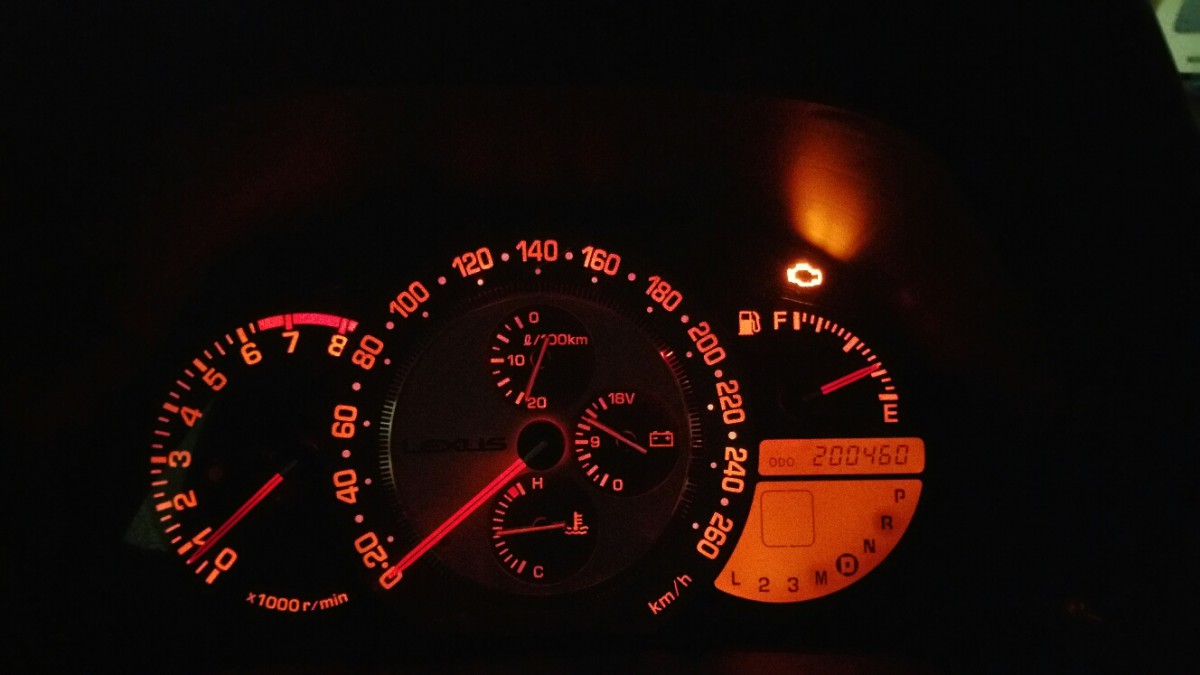

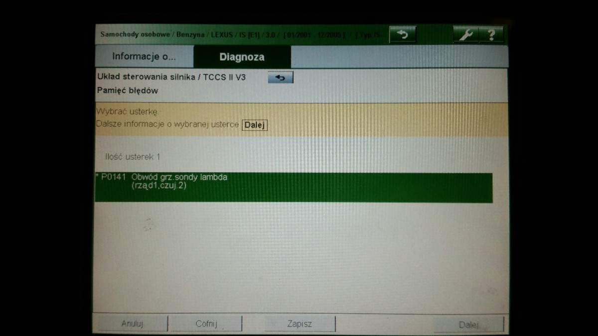

Witam was,
Poradźcie czy to sonda na 100% czy może zatkany kat??

Szlak trafił grzałkę w sondzie... Sonda zapewne działa ale spaliła się grzałka stąd Check.
