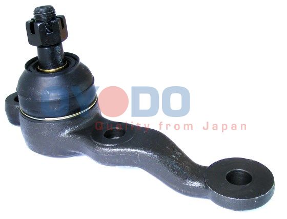

Re: KU PRZESTRODZE Sworzeń wahacza IS 200
skoro Oyodo ma inną kontrukcję a kosztuje tyle co TRW (około 100pl) to jest lepszy ??
tak wygląda :
tak wygląda :
