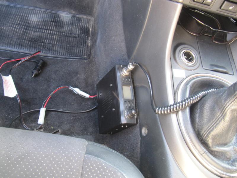

Ja mam tak zamontowane za rzepy, o tyle wygodnie że zawsze można odpiąć i zabrać ze sobą albo wrzucić do schowka.

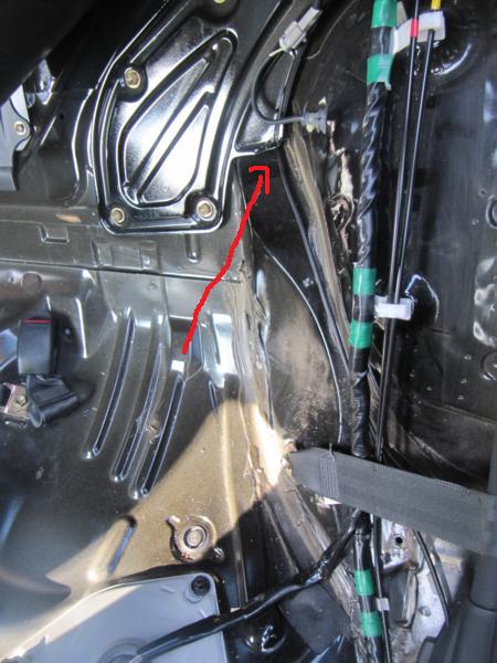

Kabel od anteny puściłem tędy, trzeba było tylko w bagażniku ściągnąć obicie i wyjąc tylną kanapę, dalej to już pod plastikiem od progów i pod siedzeniem do radyjka :dance3:
Zestawik: Lafayette Atena + Sirio as100, muszę tylko zestroić i będzie śmigać.

Ja wlasnie zamontowalem tak jak ANdrej7. Jakos wydalo mi sie to najbardziej ergonomiczne.
