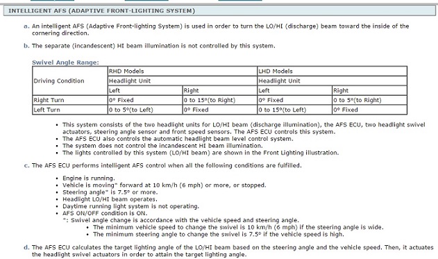

A ja mam takie pytanie odnośnie afs. Obie soczewki skręcają się o taki sam kąt ? Bo u mnie lewa skręca bardziej od prawej. I nie wiem czy tak powinno być czy nie...
adeq4
Posts: 306
Joined: 28 Oct 2014, o 15:19
Model Lexusa: is250
Skąd:: S-c
Re: Brak ruchu reflektorów (soczewek) [GS MK3]
Post by adeq4 »
Sam sobie odpowiem. Tak powinno być. :) Sprawdzane na gs mk3 i w teorii:
Bez tytułu.jpg (89.79 KiB) Viewed 3142 times
