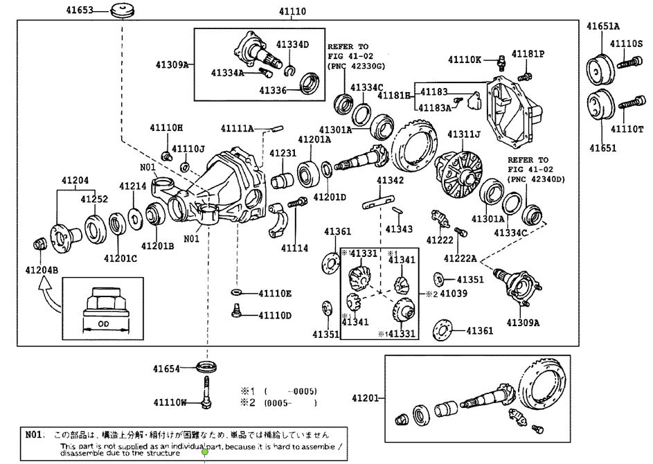

robiąc przegląd zawieszenia mojego lexa mechanik zauważył mocny wyciek z tylnego mostu. Stwierdził że puściły simeringi na wyjsciu półosi. Zlokalizowałem schemat tylnego mostu ale nie wiem dokładnie, o które części może chodzić.
Jesli ktoś z was może mi powiedzieć jakie części opisują poniższe nr to bede wdzieczny:
41336
PNC 42330G, PNC 42340D
41334C
41301A

PNC 42330G, PNC 42340D te dwa wygladaja jak simeringi uszczelniające półośki, niech jeszcze od razu zmieni oliwe i dekiel uszczelni

Może wie ktoś gdzie takie simeringi dostane bo w ASO za dwie sztuki wołają aż 120 plnjankess wrote:PNC 42330G, PNC 42340D te dwa wygladaja jak simeringi uszczelniające półośki, niech jeszcze od razu zmieni oliwe i dekiel uszczelni

Na półośkę 38x63x10/16,5 te są dwa
Na atak 38x74x11/18 jedna sztuka
Raczej dostaniesz wszędzie gdzie sprzedają zemergingi.
Ja kupowałem w intercars.

Cześć, właśnie przerabiałem temat uszczelniaczy półosi tylnych i może to komuś kiedyś pomoże (u mnie w RX300 2004, ale z tego co widzę to w innych jest to samo). W Lexusie za oryginały (na półośkę 38x63x10/16,5) chcą 92zł za sztukę, ja wyrwałem dwa ostatnie oryginały z Carsa, po moich rabatach za 90zł szt., więc dokładnie w tej samej cenie, ale zależało mi na czasie (w ASO czas oczekiwania 3 dni, w Carsie na następny dzień). Numer oryginału to 9031135032 (Toyota). Natomiast zacząłem szukać i wychodzi na to, że dokładnie to samo robi Corteco - numer 19035132B. Widziałem je na różnych stronach w cenie 20-30zł/szt. To już w miarę normalna cena za uszczelniacz
a moim zdaniem jakość Corteco jest spoko. Mam nadzieję, że komuś się przyda
Pozdrawiam.

Z racji tego, że aktualnie jestem przed wymianą jednego uszczelniacza półosi tylnej przy swoim gs300 mk2, to sprostuję nieco informację podane przez kolegę kris82 - żeby potomni nie zaciągali błędnych danych. Rozmiary w naszych lexusach są różne - a nie tak jak kolega powyżej napisał - numer corteco 19035132B który podał odpowiada rozmiarowi 35x63x10/16,5, a nie 38x... .kris82 wrote:Cześć, właśnie przerabiałem temat uszczelniaczy półosi tylnych i może to komuś kiedyś pomoże (u mnie w RX300 2004, ale z tego co widzę to w innych jest to samo). W Lexusie za oryginały (na półośkę 38x63x10/16,5) chcą 92zł za sztukę, ja wyrwałem dwa ostatnie oryginały z Carsa, po moich rabatach za 90zł szt., więc dokładnie w tej samej cenie, ale zależało mi na czasie (w ASO czas oczekiwania 3 dni, w Carsie na następny dzień). Numer oryginału to 9031135032 (Toyota). Natomiast zacząłem szukać i wychodzi na to, że dokładnie to samo robi Corteco - numer 19035132B. Widziałem je na różnych stronach w cenie 20-30zł/szt. To już w miarę normalna cena za uszczelniacza moim zdaniem jakość Corteco jest spoko. Mam nadzieję, że komuś się przyda
Pozdrawiam.
Ale do rzeczy:
1. Do is200 rozmiar uszczelniacza na półoś jest taki jak napisał kolega garm115, tj. 38x63x10/16,5 - numer Corteco 19016532B
2. Do gs300 (mk2) niestety nie ma zamienników corteco (w innych firmach też nie znalazłem) - rozmiar 47x72x10/11 (numer oem 90311-47008)
3. Do rx 300/330/350 i sporo modeli toyot (trzeba sprawdzić w katalogu) jest rozmiar 35x63x10/16,5 numer Corteco 19035132B (numer oem 9031135032)
