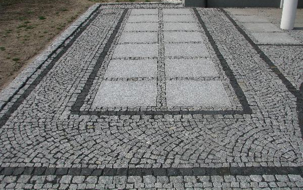

Jakie mogą być koszta związane z wyłożeniem kostki brukowej? Chodzi o Warszawę i okolice.
Podoba nam się coś takiego jak tutaj Image
Powierzchniowo byłoby to około 5 arów. Podjazd i coś na kształt dziedzińca. Czy takie ekipy robią tzw full service? Czyli z przygotowaniem podłoża, wyłożeniem. Na gotowe?

To co pokazałeś na zdjęciu to kostka granitowa i jakieś płyty chodnikowe. Sam koszt ułożenia 1m2 kostki granitowej na śląsku, bez kosztów materiału to ok 100 zł netto. Im mniejszy rozmiar tym droższa robocizna. Ta na zdjęciu wygląda jak 9/11 surowo łupana. Ekipy najczęściej robią kompleksowo, czyli korytowanie, wykonanie podbudowy, ułożenie krawężników bądź obrzeży i kostki. Co do pozostałych kosztów mogę podać ceny na śląsku. Korytowanie wraz z wywozem i utylizacja ziemi to ok 30 zł m3. Ułożenie podbudowy ok 120-150 zł m3. Ceny kostki nie pamiętam ponieważ najczęściej mam do czynienia z większymi rozmiarami 15/17. Ale mogę dać namiary na firmy z Strzegomia które mają korzystne ceny.

Na obrazku jest kostka granitowa, którą osobiście polecam.Mam wyłożony cały podjazd.Robotę robili mi panowie z firmy Biozn Piwowarczyk, od nich też kupowałem kostkę. h[url]ttp://bizon-piwowarczyk.pl/[/url]
