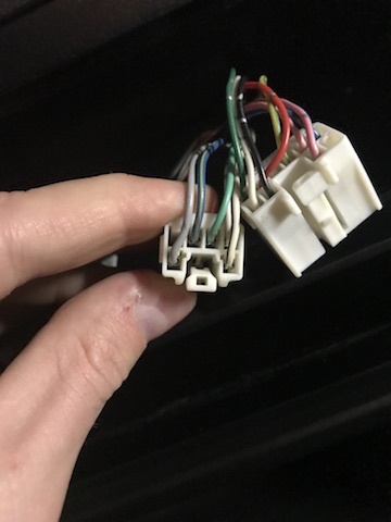

Hej czy ktoś może posiada schemat do tego radia ? Pacjent gs300 mkII z 2000r. Ewentualnie wie za co są odpowiedzialne poszczególne kabelki ? chcę podpiąć radio 1din i samo radio działa, natomiast nie wysuwa się antena i nie grają głośniki ( zero dźwięku ). Poniżej fotki jak to wygląda:
- IMG_8303.jpg (43.46 KiB) Viewed 1647 times
- IMG_8306.jpg (37.97 KiB) Viewed 1647 times
- IMG_8305.jpg (33.97 KiB) Viewed 1647 times

Zarówno w IS-ie jak I GS-ie korzystałem z takiej przejściówki.
http://allegro.pl/zlacze-iso-lexus-gs30 ... 40412.html
Nie wiem jak u Ciebie bedzie ,ale w GSie musiałem przedłużyć wiązkę z 30-40 cm. Pewnie masz fabryczny wzmacniacz,w który podobno da się wpąć. Mnie niestety się nie udało. Więc moc na glosnik bedzie dawało tylko nowe radio. Moim zdaniej jest zauważalny spadek jakości dźwięku, ale tragedi nie ma. Jak bedzie Ci to przeszkadzało, to z czasem możesz zewnętrzny wzmacniacz zamontować.

To tak temat oganięty dzięki pomocy użytkownika bunny54 trzeba kupić zwykłe ISO i przedłużyć wiązkę, tak by można było bezpośrednio podpiąć się pod wzmacniacz i w zależności od modelu radia trzeba odszukać antenę i zasilanie po kluczyku. Nie potrzeba ingerować w wiązkę fabryczną oprócz wypięcia dwóch pinów !
działa nam wtedy zestaw głośników bez subwoofera w półce.
I tak dalej idąc za ciosem kupiłem dodatkowy wzmacniacz, który obecnie zasila fabryczny subwoofer
szczerze nie myślałem że takie połączenie aż tak dobrze zagra, odpowiednie radio + ori głośniki i zasilanie pod subwoofer robią z tego zestawu całkowicie nowe granie, jakby ktoś potrzebował pomocy postaram się pomóc
