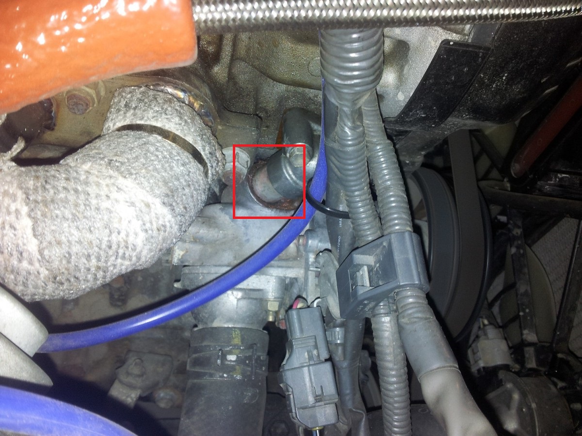

przymierzam sie do wymiany trzech zaproponowanych uszczelek " w kolanku" od pompy wody . Pytanie moi drodzy czy tak z 2 L plynu chlodzacego z bloku spodziewac sie ze wycieknie czy sa tam jakies no nie wiem "gadzety " ktore na to nie pozwola .

Mi przy wymianie ubyło ok. 1,5-2 l. i nie ma innego wyjścia wg mnie...robota dość mozolna, mało wygodny dostęp.

dzieki wielkie za odpowiedz . A powiedz mi musiales cala pompe zdemontowac ? gdzies na UK forum wyczytalem ze tylko 3 sruby i zrobione w 30 minut .

Tak, jest dokładnie, tak jak piszesz...pompy nie ruszasz. mi zeszło prawie godzinę, ale jestem dość słaby w takim dłubaniu;)
