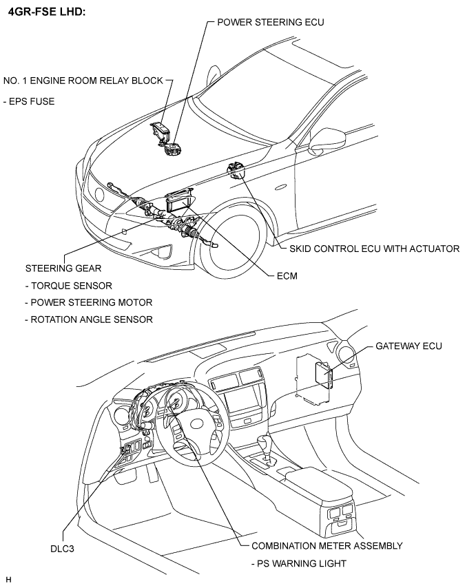

Miałem taki sam problem, pierwszy raz wyłączyło mi się podczas wstrząsów (przejazd przez szyny tramwajowe), zgasiłem i odpaliłem - wspomaganie działało. Na jakiś czas problem zniknął, ale wracał co jakiś czas, doszło do tego, że przy małych nierównościach potrafiło odciąć wspomaganie. Próbowałem restartów i innych pomysłów z forum.
Pomogło dopiero odpięcie czujnika i przeczyszczenie styku (był widoczny biały nalot tlenków metalu). Od tego czasu problem ustąpił całkowicie, pomimo że doszło do tego, że przez parę dni jeździłem non stop bez wspomagania. Nie wiem czy u kogoś też to pomoże, ale żeby dostać się do tego czujnika, kompletnie nie trzeba nic rozbierać (ewentualnie można zdjąć pokrywę silnika, to wtedy jest trochę więcej miejsca), Gniazdo jest widoczne i dostępne w przestrzeni między silnikiem, a chłodnicą (na samym dole pod silnikiem - tylko jeden kabelek), więc warto sprawdzić to samemu
