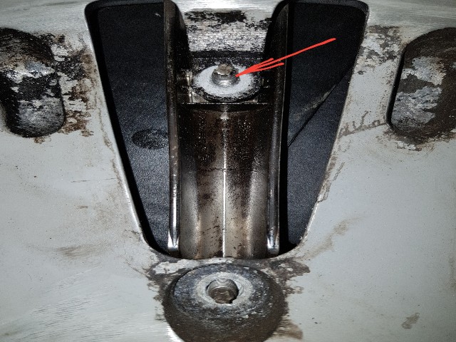

U mnie tez jest problem z demontażem ramion. Nakrętki odkręciły się bez problemu, natomiast w jednym mocowaniu (bliżej średnicy zewnętrznej) nie można cofnąć śruby. Nie pomaga próba kluczem torx - trzyma jak wściekła, młotek też nic nie daje. Po przeciwnej stronie nie ma problemu bo otwór jest sporo większy niż śruba, ale tu wygląda na to, że śruba jest chyba wkręcona.
Jak to zdemontować? mocowanie zaznaczyłem na zdjęciu.
