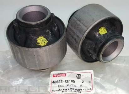

Poniżej masz kolego zdjęcie macro pokazujące oryginale znakowanie na tulei . Są to tuleje firmy technocraft ( japoński producent wyrobów gumowo-metalowych na pierwszy montaż)
Wszystkie numery są takie same jak na Oryginale - nawet pewne niedoróbki narzędzia do wtrysku gumy są takie same.
Dodatkowo zmierzyłem twadościomierzem i mieszanka ma taką samą twardość jak oryginał.
Wyrób jest wstępnie skalibrowany ( ściśnięta tuleja zewnętrzna) po to aby zniwelować skurcz gumy który powstaje podczas stygnięcia wyrobu ( po wulkanizacji) - żaden zamiennik tego nie ma.
Temat prześwietliłem od A-Z bo miałem już dość pseudo wynalazków z all**o lub "regeneracji" przez "fachowe zakłady"
Tulejki są brandowane jako TRD - i tylko dla tego można je kupić na rynku części zamiennych - i tylko w Japonii.

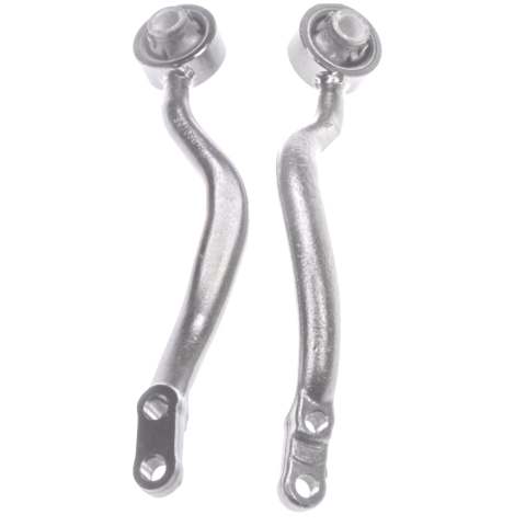

Żeby "usztywnić" Altezzę japończycy montowali te tulejki nieco obrócone w uchu wahacza "banana" ( zdjęcie z czerwonym wahaczem) i to dawało efekt precyzyjniejszego prowadzenia w samochodzie - ale negatywnie odbijało się na trwałości gumy.
Jak zamontujesz tak jak ma być ( zdjęcie z czarnymi 2 wahaczami) - czyli prostokątnymi wypustkami na wzdłuż samochodu - masz spokój na kolejne 150 000 km.
