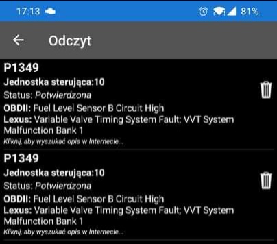

Re: IS300 brzęczenie silnika
[/img]
Odczyt checka na zdjeciu
