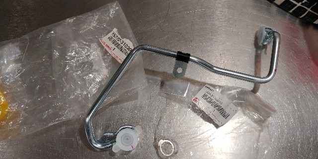

HejOczywiste wrote:Zamówiłem ta część 15772-31030 mam nadzieję że będzie pasować. A z tym wyciekiem spod pokrywy można żyć ? W sumie oleju od wymiany do wymiany (10k) za dużo to nie ubywa
Mozna żyć. Ja już chyba 6 lat tak śmigam Jedynie pod spodem jest darmowa konserwacja. Raz na kilka miesiecy trzeba szmatka powycierac i tyle. Zrobiłbym to chetnie ale 20 tys zl za naprawę nie dam. Auto tyle warte.
Co do tej rury metalowej. Zakupilem jakiś czas temu i planuje wymienic. Z tego co zerknalem to bedzie potrzeba zrzucać pompę wspomagania żeby dostać się do dolnej śruby .

A mógł byś proszę sprawdzić numer tej części ? Czy dobra zamówiłem ? 15772-31030.

Re: Rx350 2008 vvti przewód olejowy
Dokladnie ten numer. W zestawie sa jeszcze podkladki.Oczywiste wrote:A mógł byś proszę sprawdzić numer tej części ? Czy dobra zamówiłem ? 15772-31030.
No to się nie opłaca tego wymieniać.
U ciebie też tak jest że jak mu dasz mocno w palnik to śmierdzi olejem w kabinie ? U mnie strasznie chyba przez ten wyciek tak to sobie przynajmniej tłumacze
Daj znać jak się z tym uporasz. Napisz ile czasu zajęło i jak z dostępem.
Co do smrodu, u mnie nic nie śmierdzi
Zerknij pod auto i zrób kilka fotek. Ten olej głównie cieknie nad pompą wspomagania i tam sie poci.
