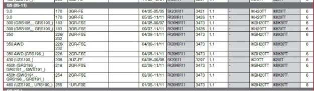

Orientuje się ktoś jakie powinny być montowane świece zapłonowe w GS300 2008r?
Sprawdzałem w ToyoDIY - pokazuje mi 90919-01249 FK20HBR11(DENSO 3 elektrody) i takie zamówiłem.
Wg intercarsu takie świece montowane były do 2007r i od 2007r powinny być montowane FK20HR11(DENSO 1 elektroda).
GS300 FL świece zapłonowe

Cześć, wszystko jedno czy kupię FK20HR11 czy IKH20TT? Wie ktoś czym się róźnią?
- Posts: 415
- Joined: 25 Nov 2018, o 14:21
- Model Lexusa: GS 300
- Skąd:: Mazowieckie
Re: GS300 FL świece zapłonowe
Te z oznaczeniem TT są Irydowe, 20 HBR11 platynowe.Odstęp między elektrodami jest inny 1.0 w przypadku TT i 1.1 platynowe.
W/g EPC idą FK20HBR11 i takie kup.
