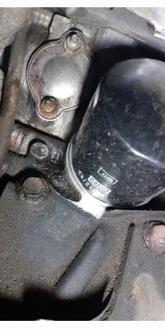

Witam ubywa mi płynu chłodniczego, na zdjęciu czesc po lewej stronie od filtra oleju, mocowane na dwie nakretki widać pod tym uszczelkę, ma ktoś wiedzę co to za część bądź uszczelka

ta część (ta metalowa płytka przykręcona na dwie nakrętki) to 11492-20010 i nazywa się to PLATE, WATER SEAL ale uszczelki do tego nie widzę...

Jeśli na schemacie nie występuje uszczelka to trzeba użyć masy uszczelniającej (sylikonu ).

Ja również nie widzę uszczelki, może zrobisz lepsze zdjęcie?

Rzeczywiście uszczelki nie ma tylko sylikon, temat juz ogarnięty dzięki za pomoc
