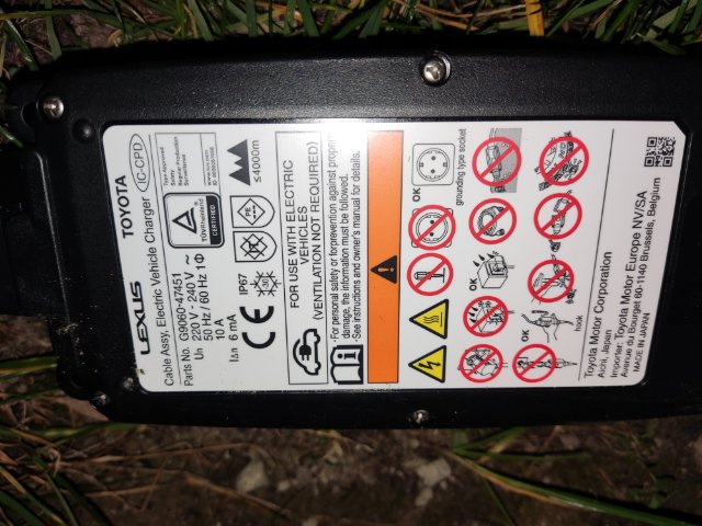

Mam pytanie do posiadaczy nx450h+ wersji f sport
W wyposażeniu wyczytałem że, lafowarka do gniazdka w wersji f sport jest mocniejsza od tej w wersji prestige a na swojej mam napisane tylko 10amper

Ładowanie 450-tek to dość szeroki temat.Postaram się opisać w skrócie.
Jeżeli rozpatrujemy ładowanie w domu z wallboxów to trzeba wziąść pod uwagę rodzaj instalacji jaką posiadamy w domu ( miejscu parkingowym, garażu podziemnym itp. ) oraz rodzaj ładowarki pokładowej samochodu. W 450-tkach ładowarka pokładowa jest 1-fazowa. Najprościej to ujmując nasz akumulator jest ładowany " jednym kabelkiem " w przeciwieństwie do ładowarek pokładowych 3-fazowych gdzie akumulator jest ładowany " trzema kabelkami ".
Podobnie jest z Wallboxami : są 1-fazowe oraz 3-fazowe. Ponieważ ładowarka pokładowa NX-a jest 1-fazowa to wallbox też wystarczy 1-fazowy. W przypadku zastosowania 3-fazowego wallboxa 2-fazy będą nieużywane, w żaden sposób nie przyspieszy nam to ładowania.
Jeżeli chcemy mieć szybkie ładowanie to proponuje dwie opcje.
Pierwsza bardziej ekonomiczna: trzeba zrobić dwie rzeczy-po pierwsze sprawdzamy moc przyłączeniową naszego domu ( garażu, miejsca parkingowego ...).Moc przyłączeniowa jest związana z zabezpieczeniem przy liczniku. Jeśli zabezpieczenie przy liczniku jest mniejsze niż 32A to piszemy pismo do firmy dostarczającej energię o zwiększenie mocy przyłączeniowej tak aby mieć zabezpieczenie przy liczniku 32A ( dla domów jest to związane z jednorazową opłatą, nic więcej nas to nie kosztuje ). Po drugie trzeba zmienić ładowarkę do samochodu ( tą, którą wpinamy do gniazdka w domu i do gniazda ładowania samochodu ). Ta którą dostaliśmy z samochodem ma tylko 10A. Musimy kupić taką, która wykorzysta 32A. W tej opcji trzeba jeszcze sprawdzić zabezpieczenie gniazda z którego ładujemy samochód ( w tablicy zabezpieczeń w domu ).To gniazdko też powinno mieć zabezpieczenie 32A. I już. Spełniając te warunki naładujemy samochód w ok. 2,5 h od 0 do 100%
Druga opcja to kupno takiego urządzenia https://shop.evtun.com/product/accelev-v2-8kw-2-phase/ pod warunkiem posiadania instalacji 3 fazowej.
Wówczas nie ważna jest moc przyłączeniowa w domu, bo to urządzenie jest podłączone pod instalację 3-fazową i sumuje nam prąd z poszczególnych faz i "podaje" go do 1-fazowej instalacji ładowania samochodu. Ten sposób również pozwala naładowac NX-a w 2,5 h, bez zmian w instalacji domowej, podłączając się do gniazda siłowego.

Jeszcze pare przemyśleń:
Wallbox podany w linku przez użytkownika tipsi nie naładuje NX-a z pełną prędkością. Na każdą fazę przypada 16A, więc zgodnie z tym co napisałem wyżej uzyskamy ładowanie z mocą 1 fazy. 16A x 240V = 3,8 kW. Czyli 18kW : 3,8kW = ok. 5 godzin.
Jeżeli ktoś nie ma w planach ładowania innych samochodów z ładowarką trójfazową to bezsensu jest inwestowanie w wallboxa 3-fazowego. Właściwie bez sensu jest inwestowanie wogóle w wallboxa ( patrz post wyżej opcja pierwsza ).
Opcja druga w poście powyżej może być bardzo pomocna jeśli ktoś ze względów technicznych nie może zwiększyć mocy przyłączeniowej. Wtedy z instalacji 3 fazowej i natężeniu 16A na fazę można uzyskać maksymalną prędkość ładowania.
Zapraszam do dyskusji.

To są te same ładowarki. Mogą być jeśli masz w domu siłę, zabezpieczenia 32A na każdej fazie siły. Wtedy będziesz ładował NX maksymalną mocą, ale 2 fazy tej ładowarki będą nieużywane. Jeśli kiedyś planujesz zmianę auta na taki z ładowarką pokładową 3-fazową to bierz. Jednak nie wiadomo co będzie w motoryzacji za kilka lat.
Jeśli koniecznie chcesz wallboxa to mogę Ci polecić do NX-a takiego https://shop.evtun.com/product/accelev- ... arger-32a/. Tutaj też warunek jest taki, ze zabezpieczenie przy liczniku 32A i zabezpieczenie dla tego wallboxa 32A w skrzynce domowej.
Taki sam efekt uzyskasz kupując np https://pl.aliexpress.com/item/10050040 ... MuYDPs1eIV , ale znowu warunek zabezpieczenie przy liczniku 32 A i zabezpieczenie do gniazdka do którego to podłączysz 32A
Tutaj jeszcze wallbox 1 fazowy : https://pl.aliexpress.com/item/10050041 ... pt=glo2pol
Jeśli boisz się rzeczy z aliexpress to tutaj masz: https://allegro.pl/oferta/stacja-ladowa ... 1779118903 , https://allegro.pl/oferta/stacja-ladowa ... 1861202187 , https://allegro.pl/oferta/wallbox-abb-t ... 2132484954
Jeżeli nie mamy ograniczeń budżetowych to najlepszą opcją jest kupienie tego : https://shop.evtun.com/product/accelev-v2-8kw-2-phase/ i proste wpięcie do siły. Wtedy bez żadnych kombinacji, zwiększania mocy przyłączeniowych, zabezpieczeń i innych historii ładujemy auto z pełną prędkością.
