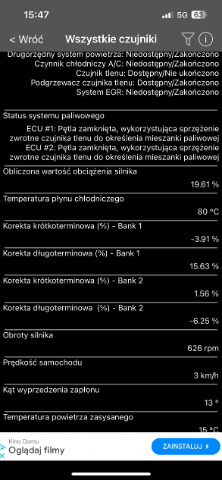

Dalej borykam się z tym problemem.
W międzyczasie wyregulowałem zawory, wyrzuciłem emulator sondy, wymieniłem uszczelkę pod kolektorem dolotowym, wyczyścilem przepustnicę i maf sensor, wymieniłem regulator ciśnienia paliwa.
Na dniach zamienię stronami sondy lambda, te przed katalizatorami.
Aktualnie oprócz niskich wolnych obrotów doszedł jeszcze problem z falowaniem obrotów na wolnych obrotach.
czy jest szansa sprawdzić świece i sondy bez ich wyciągania z auta?

- IMG_9357.png (47.89 KiB) Viewed 1941 times
