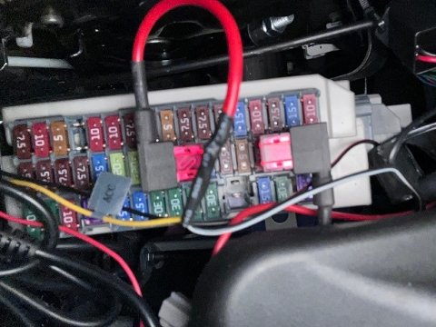

Na kostce radia masz +12v na stałe dla trybu parkingowego, drugi plus ciągniesz np. z zapalniczki. Mam tak w ls i gs zrobione. Przy radiu montujesz ten moduł parkingowy, a potem już tylko kabelek fabryczny do rejestratora pod schowkiem do słupka A, pod posufitką i gotowe, razem z kabelkiem tylnej kamery

Ja mam tak podłączone
- bezpieczniki.jpg (48.73 KiB) Viewed 3783 times

Z którego roku ma kolega tego Lexa , bo u mnie nie znalazłem takiej skrzynki bezpieczników, podpowiedz chociaż która to skrzynka , czy od strony kierowcy czy pasażera ?

Skrzynka jest pod kierownicą, pytanie gdzie podłączyłeś masę, bo nie ma tam żadnej wolnej śruby która nie byłaby elementem układu kierowniczego a reszta jest obłożona filcem
[Edit:]
Podłączyłem dokładnie tak samo, ACC jest na gniazdku 12V, zasilanie na kondensatorze, masa jest na śrubie za skrzynką bezpieczników.
