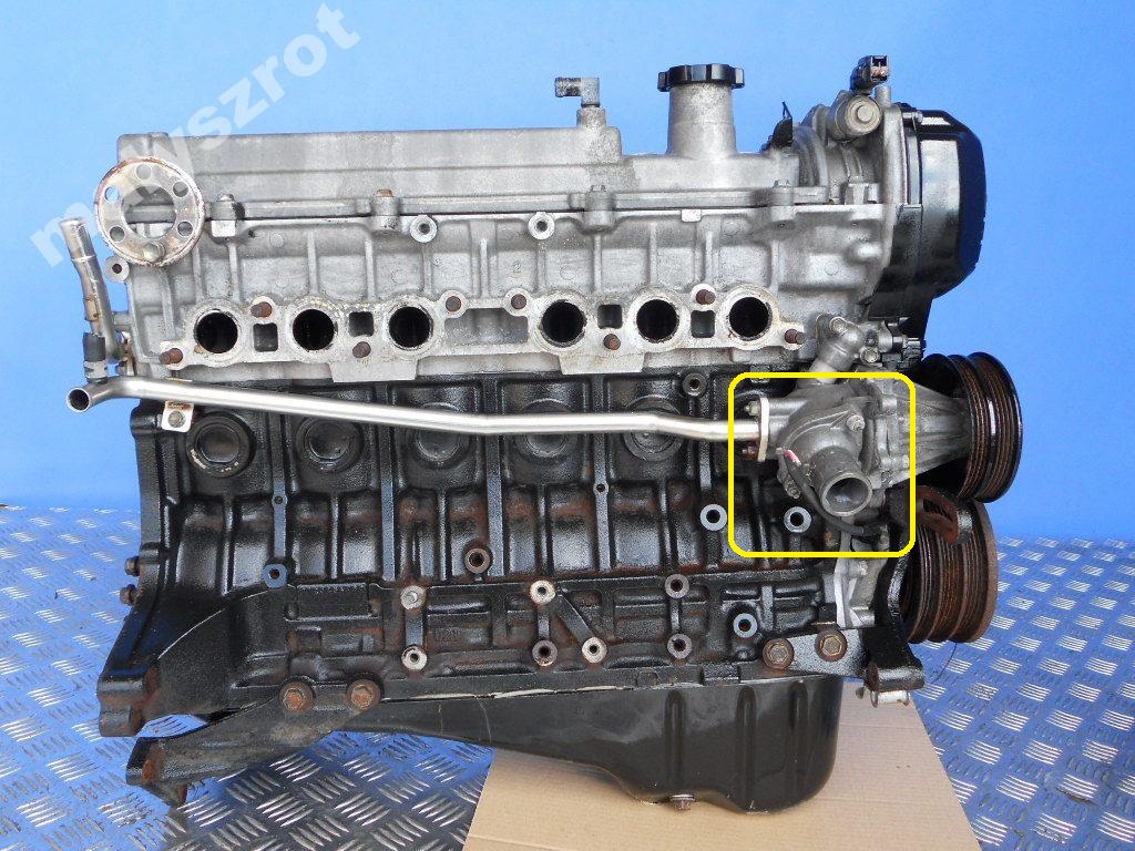

Re: [IS 200] Termostat
Podjedź do nich niech znajdzie.
W tej obudowie na górze nic nie ma, jest pusta. Miałem to rękach wiem co mówię:)
no dobra dzięki jutro się okaże co po tej wymianie termostatu będzie..
Już jestem w domu termostat się jednak otworzył ten co mam i faktycznie jest w tym miejscu co kolega powiedział jako ciekawostke dodam iż dzwoniłem z ciekawości jeszcze rano do 2 serwisów Lexusa i powiedzieli że termostat jest za wężem tym bliżej korka chłodnicy:) ale to taki mały szczegół więc fachowców w tym kraju jest od groma
