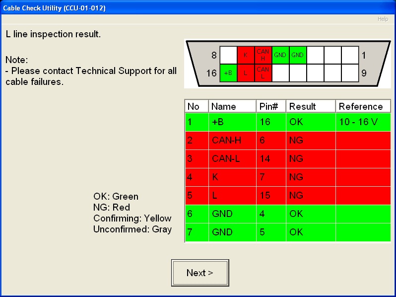

Wykonałem test DLC3 cable check w aplikacji TIS Techstream i oto rezultat (widok wtyczki): Czy wynika z tego, że interfejs diagnostyczny (Mini-VCI J2534) nie obsługuje protokołu VPW (SAE J1850), bo nie sprawdza w ogóle PINu numer 2?. PINy 4, 5, 16 są sprawdzane. Wyczytałem w specyfikacji technicznej, że powinien on współpracować z tym protokołem. Co może być zatem problemem? Kabel jest uszkodzony, czy może mam zbyt nową wersję aplikacji, która już nie obsługuje starego protokołu i nie korzysta z PINu 2?
Czy rozwiązaniem mogłoby być przełożenie w gnieździe samochodowym PINu 2 w miejsce PINu 7 (K line)? Czy lepiej tego nie robić? Czy ECU może się uszkodzić?
