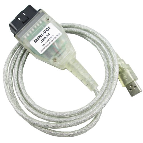

Mam coś takiego:
I nie jest to problem z wtyczką, bo w Camry 2007 działa jak trzeba.

Ale z calym szacunkiem nie porownuj camry z 2007 z ls400 z 96... Obd1 to okragle wejscie i przez nie podpinasz sie do ecu. Potrzebna jest przesciowka. Przetestowakem 3 zadna sie nie łaczyla... Ale jak cos wymyslisz to dawaj znac
