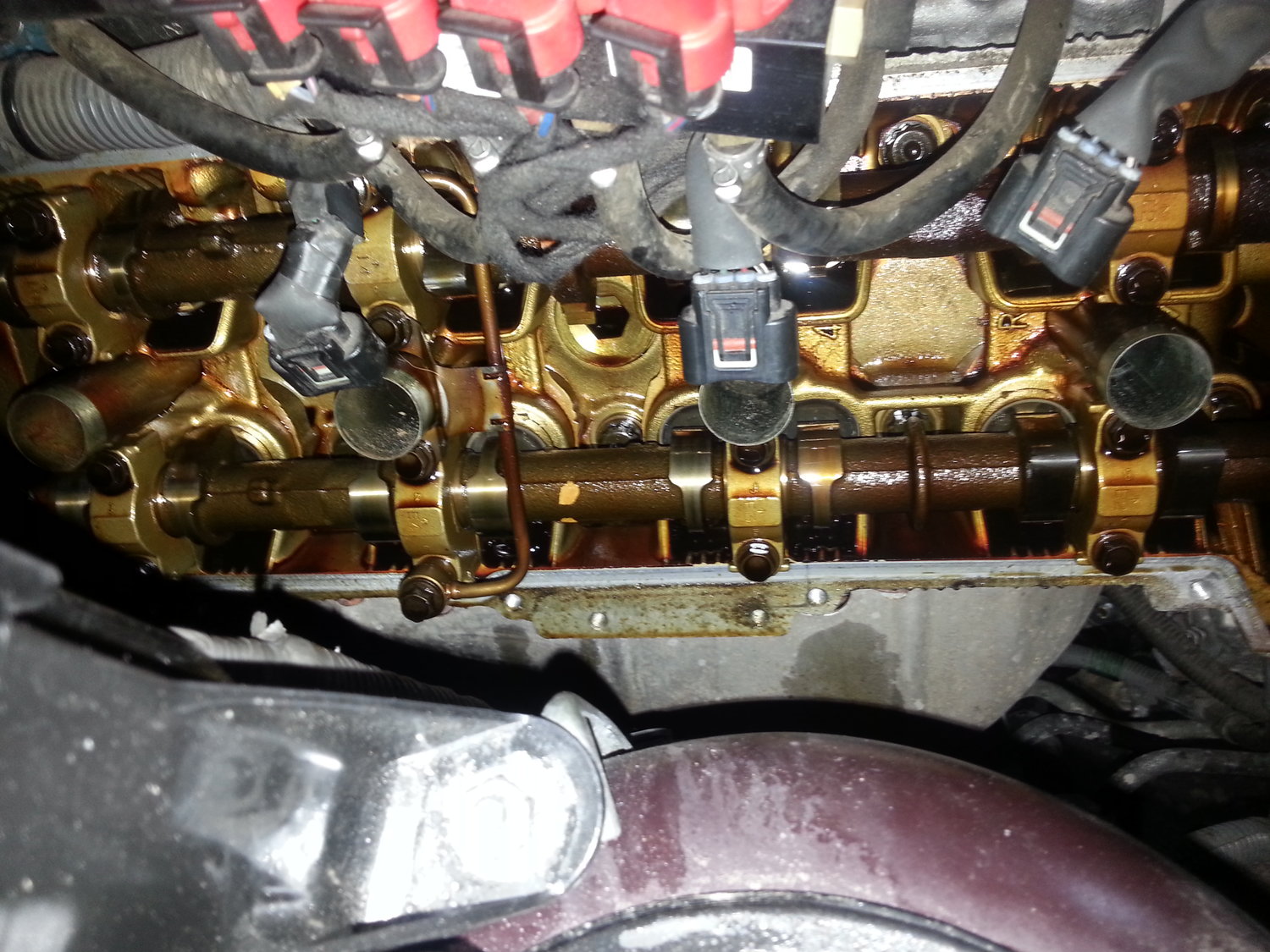

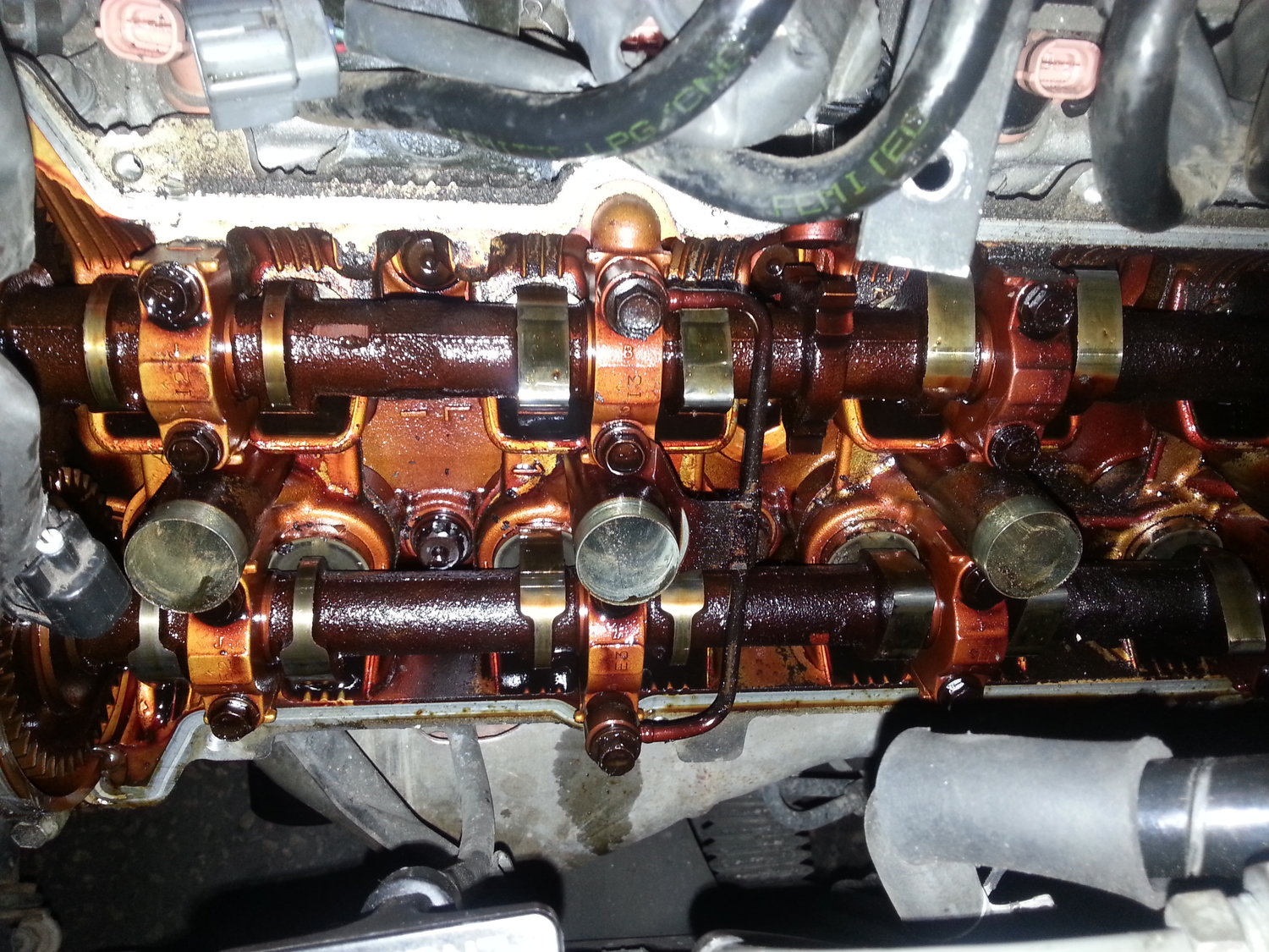

Mała zagadka. Co można wywnioskować z obu zdjęć. Głowice z jednego silnika.

słabo, nie wiem skąd ten wniosek

Wydaje mi się, ze jest trochę syfu. Nie wiem czy to kwestia rożnego oświetlenia ale jedna wyglada na czystsza.
Do tego krzywki jakieś ciemne na pierwszym zdjęciu na prawym cylindrze. Więcej nie widzę ale oglądam zdjęcia na pralce

cieplej. Zdjęcia mają to samo oświetlenie a to co widać faktycznie jest różne w kolorze. Ale bardziej chodzi o przyczynę tego stanu.
