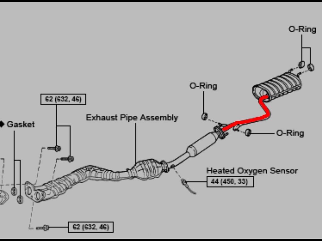

w is 300 środek i końcowa sekcja jest to samo co w is 200 średnica też Ja u siebie wyciąłem ten kawałek (zaznaczony na czerwono) i wspawałem z nierdzewni rurę 2,5cala i przy okazji wylot z baniaka 4 cale

Dla ścisłości, bo może coś pomyliłem:) Mi się rozpadł z powyższego obrazka Exhaust pipe assembly. Mam dziwne wrażenie, że auto z większym trudem się wkręca

Gdyby ktoś potwierdził własnym doświadczeniem, że wyciął Exhaust pipe assembly bez konsekwencji, proszę o info
