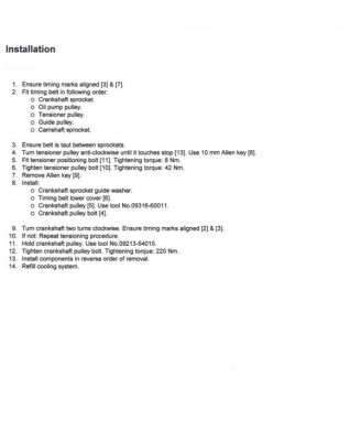

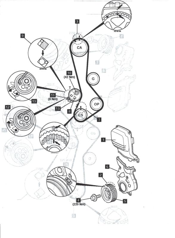

Witam ponownie:)
Sorki ze post pod swoim postem ale zalezalo mi aby sie odswiezyloc;)
Wlasnie jestem po sprawdzeniu ustawienia rozrzadu - sam osobiscie srawdzilem i wedlug mnie jest przestawiony o jeden zabek...
Teraz mam kilka pytan czy dobrze to sprawdzilem zeby z siebie idioty nie zrobic jak jutro pojade robic haje
Zakrecilem kolem pasowym i ustawilem znak z kola pasowego na pozycje 0 , nastepnie u gory na walku rozrzadu jest znak "I" ktory wedlug mnie powinien pokrywac sie z takim malym jezyczkiem na srodku obudowy, dobrze rozumiem? Dodatkowo te miejsca mialem pomalowane bialym pisakiem takze chyba o te chodzi???
Jak ustawilem kolo pasowe na "0" to znaki u gory ewidentnie mijaja sie o jeden zabek.... czyli rozumiem ze rozrzad jest przestawiony???
Nie rozumiem jednej rzeczy, dlaczego na kole pasowym sa az 4 znaki, naciecia? a nie jedno? Z poczatku nwie wiedzialem ktore wybrac ale ustawilem na tym, na ktorym najblizej znaki u gory nachodzily na siebie...
Rozumiem ze wlasnie te naciecia na kole pasowym to jest znak?
Pozdr i z gory dzieki za odpowiedz

Może chodzi o naciąg paska rozrządu, to znaczy czy napinacz jest już wyciągnięty, wybombany czy nie....kolunio wrote:...Nie rozumiem jednej rzeczy, dlaczego na kole pasowym sa az 4 znaki, naciecia? a nie jedno? Z poczatku nwie wiedzialem...

Dla potomnych:\
Wlaek rozrzadu posiada dwa znaki jeden "I" a drugi to wybite kolko!!! I na tym wybitym kokiem trzeba sie sugerowac i ustawic na rowno z punktem na obudowie i jest ok
Znak "I" wtedy jest po lewej stronie przesuniety o 4 zeby do kolka
