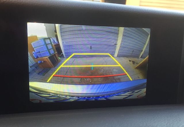

taki widok jest z oryginalnej kamery po 1 widac wlasny zderzak wiec podjedziesz do przeszkody na mm( nie oryginalna jak ustawisz tak zeby bylo widac zderzak zajmie to pol ekranu) po 2 widzisz boki za samochodem
