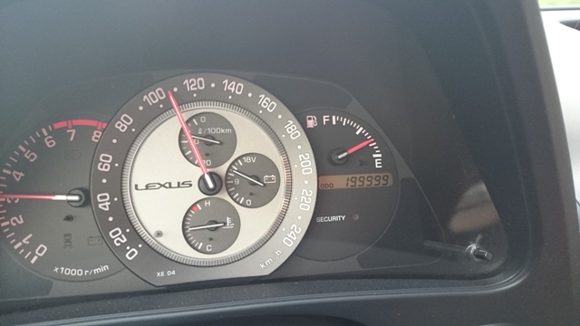

Jeśli chodzi o spalanie zdjęcie zrobione latem. Sam zobacz. Teraz przy tych temperaturach podobnie, ale na razie nie tankowałem do pełna by sprawdzać.
Pamiętaj też jednak, że na trasie R6 spali też więcej niż R4 z M6. Tragedii nie ma moje minimum w trasie to 6,5l ale to ekstremalna jazda eko ;)
