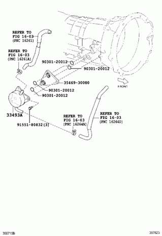

Panowie, który kanał olejowy jest wchodzący a który wychodzący przy chłodniczce oleju skrzyni biegów.
Schemat poniżej.
Chłodniczka oleju (Copy).gif (24.07 KiB) Viewed 4578 times
