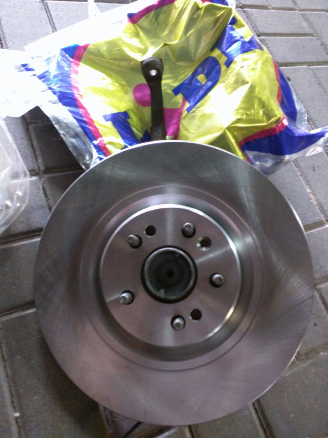

I'm back ;)
345x32mm z W163
Pozostaje dotoczyć pierścień centrujacy i znaleźć nowe zaciski.
