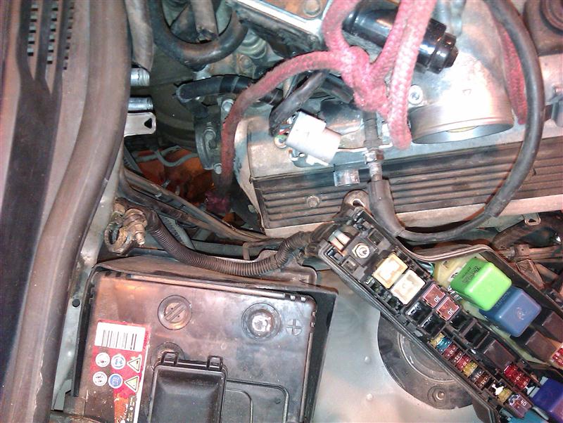

Mała relacja z dnia dzisiejszego :)
na początku zapodam info ze jestem turbo zadowolony z postępu prac ! szok !
wchodząc na hale gdzie trzymam leksiora ,nie miałem dobrego nastroju... ponieważ 2 dni temu nie moglem wepchnac motoru tam do srodka.

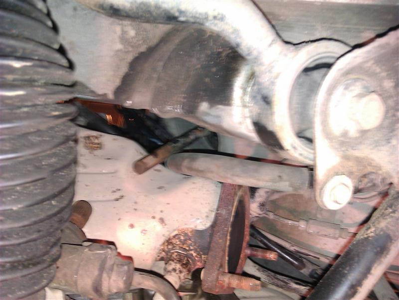

dziś bez ciśnienia powoli szukałem przyczyn ciasnoty :
- pierwsza z nich na foto poniżej - przewody hamulcowe i wspomaganie
-kolejne foto to nieszczęsny przegub kardana, który idzie do maglownicy i wadzi o kolektor !

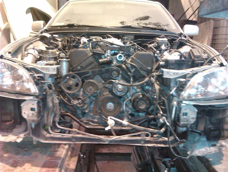

jak juz uporałem sie z tymi pierdołami , przewodu zostalu odgiete tak aby bylo wiecej miejsca , a przegub kardana zdjety - nie mam jeszcze pomyslu co z tym zrobic.
Silnik pomału zaczął wskakwiac na prawidlowe miejsce...

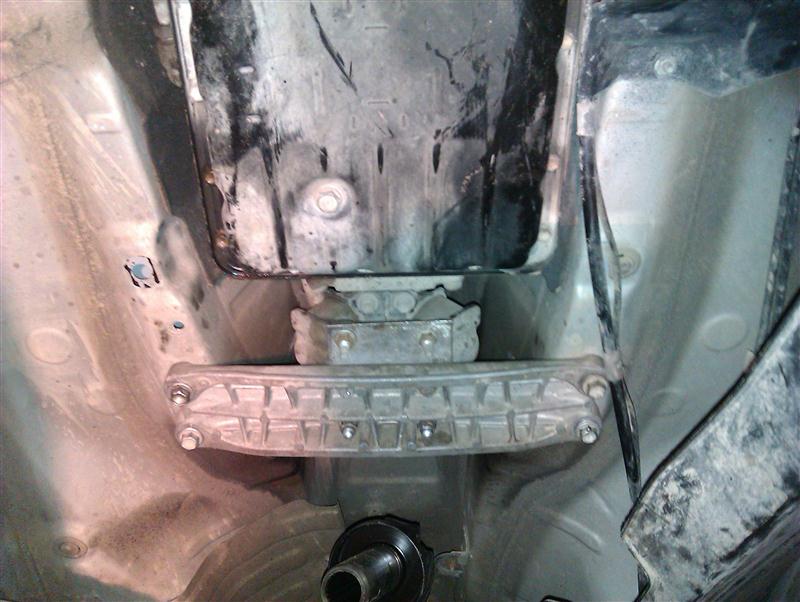

łapska nie do końca pasowały ,wiec zdecydowałem sie na mały tuning ;]
mocowanie -łapa - poduszka od skrzyni delikatnie przesunięta o 3 cm na kawałku nierdzewnego płaskownika
silnik zamocowany na łapach i poduchach siedzi solidnie ,ale jak to z takimi projektami bywa - kolejny dziwny problem ;

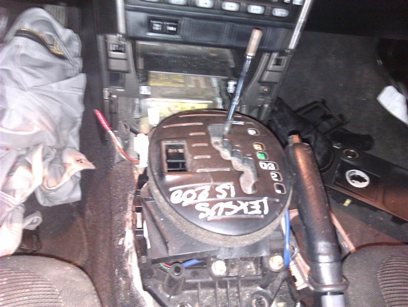

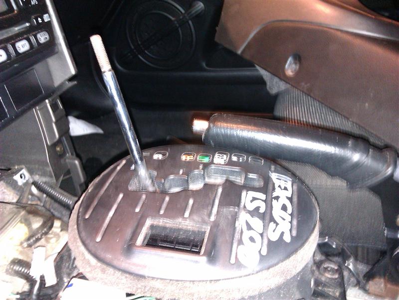

lewarek zmiany biegow jest bardzo wysoko i do tego na milimetry z ręcznym , nie wiem w czym tu przyczyna ,za chwile posuzkam w googlach o co moze tam chodzic !
